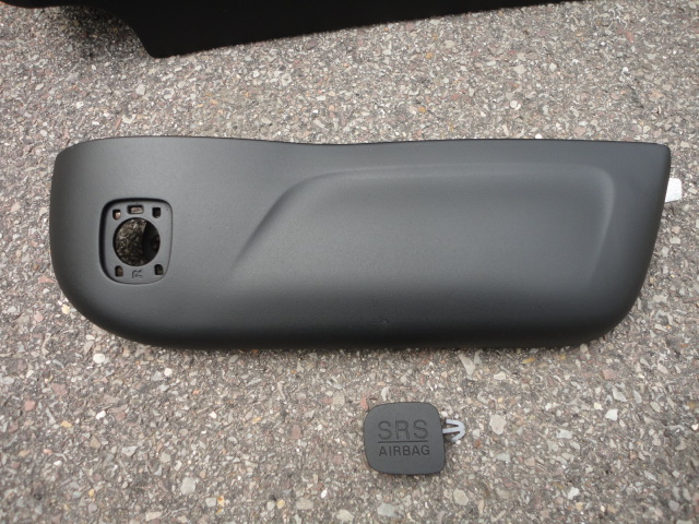

Pour le peinture, il suffit de poncer les elements ( en fonction de l'etat des coques choisir le papier adequat)
Puis mettre en appret les coques (de preference) ainsi que les caches pour les airbags, mais cela seront a mettre en appret assouplissant car ils ne sont pas de la meme matière que les coques de siege. Ce qui risque de ne pas tenir!!!!!
Puis reponcage des apprets: soit avec du papier a sec ( au 500 de preference) soit a l'eau avec du papier 800 sa suffit! Et direction cabine, degressage, soufflage des elements afin de retirer toute la poussiere, puis barbouillage des elements!!!!
Dc mieux vaut le faire par un peintre!!!!
