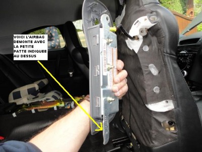

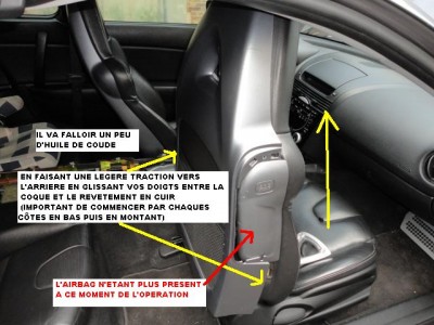

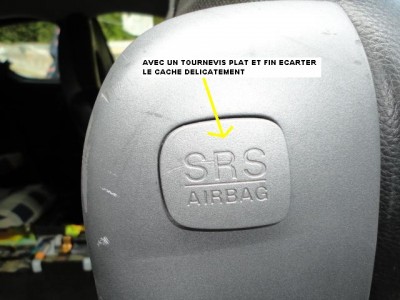

bonjour a tous.

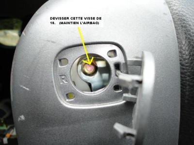

il est important avant de réaliser cette manoeuvre de DECONNECTER L'UNE DES COSSES DE LA BATTERIE.

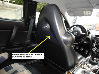

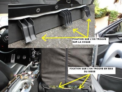

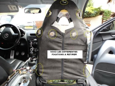

VOICI LES DIFFERENTES ETAPES DU DEMONTAGE.
démontage des coques de siège.
- fabdesign
- Messages : 1058
- fabdesign
- Messages : 1058

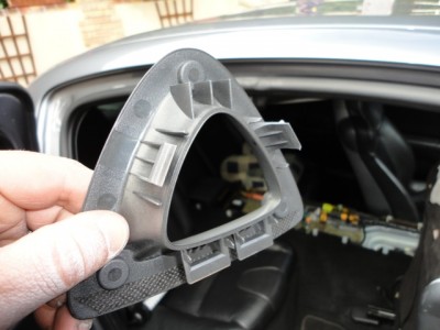

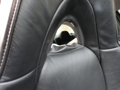

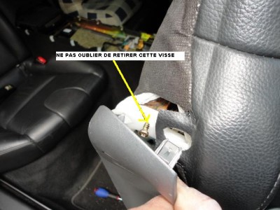

Re: démontage des coques de siège.

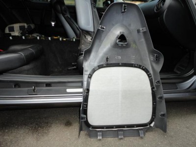

LA SUITE DES ETAPES DE DEMONTAGE DE LA COQUE.

Une petite question?
Si on laisse la batterie tel quel sans débrancher de cos, y'a til un risque?
Tu essaies, et tu nous dit si tu t'es pris l'airbag dans la g....le ![]()
- seb69
- Messages : 719
- Inscription : 06 sept. 2008, 12:57 PM
- Localisation : Lyon (69) et Bourgoin (38)
yoyo80100 a écrit :Une petite question?
Normalement, l'airbag ne se déclenche pas, mais on n'est jamais à l'abri d'un accident. Donc oui, il y a un risque.
C'est un peu comme quand tu visses/dévisses une ampoule. Même s'il y a le courant, tu as peu de chances de prendre le jus, mais dans le doute, tu éteinds au niveau de l'interrupteur, voire tu fais sauter le disjoncteur...
