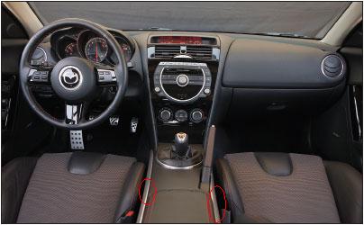

Quelqu'un saurait il comment démonter les baguette de chaque coté de la console centrale qui longe la voiture?
j'ai beau tirer dessus ca craque mais rien d'autre ![]()

Il faut tout démonter!!! ENfin, il faut démonter toute la console centrale...de la trappe à ski au cendrier.
tu retires la trappe à ski, et tu verras deux vis à retirer
sous l'accoudoir entre les sièges arrière encore 2 ou 3 vis
sous l'accoudoir centrale : encore des vis
puis tu déclipse la partie qui est entre l'accoudoir avant et le cendrier (il y a un petit truc à faire glisser vers l'arrière). cf mon topic sur les manos racing beat (tu comprendras).
Une fois que tu as retirer toutes les vis que tu verras, suffiras de tirer dessus, car c'est quand meme clipsé. Tu dois avoir 7 ou 8 vis en tout.
RIen de compliqué, tu les verras au fur et à mesure...

j'aurai du faire du même temps un DIY sur le démontage du tunnel centrale car je m'en suis occupe ce week end.
(le dessus ainsi que les baguette grise sont passés en peinture samedi).
pour info : comme le dit si bien Ludosteo, ce n'est pas compliqué....surtout ne pas oublier de visse a retirer!...
une astuce, a la jonction des baguettes grise car elles sont en deux morceau sur la longueur, tu tire doucement vers le haut....et c'est BON.
bon démontage.

merci pour votre aide bon ba maintenen y'a plus k ![]()
