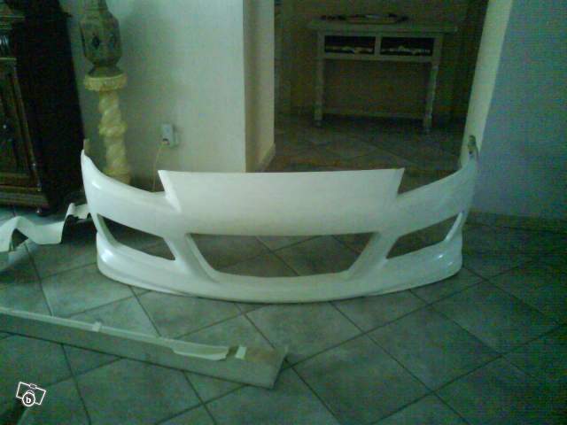

Jugez vous même :D :D
J'essai d'obtenir plus d'info, je vais avoir des photos de près mais sa m'a tout de même l'air de bonne facture !!!
A voir, 500€...à négocier bien sur :yeah:
Tant que c'est posé par terre dans son salon, y a rien à juger...
...par contre le jour ou c'est pré-monté sur ta caisse et qu'on voit les grosses erreurs à rattraper, n'hésites pas à poster des photos! (si y a)
ecoute je n'en sait trop rien, mais a voir le detourage des ecope du pc avant...ça m'a l'air approximatif..
mais bon ça peut suffir dans certain cas.. ;) :salut:
Demande des photos de précsion ( gros plan etc...) :salut:
500€ une copie, si c'est approximatif et si il y a du travail pour rattrapper , finalement ce n'est plus un trés bon plan...
