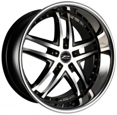

Bonsoir, j'aimerais changer les jantes de ma 8 et j'ai flashé sur les nouvelle parotech en 8,5 x 19, par contre j'hésite pour la dimension des pneus : 225/40/19 ou 245/35 ?? Qu'en pensez vous ?
245 :) , déjà testé du 225-40 en 8.5 x 19 sur mes jantes, c'était maniable mais bonjour les coups de trottoir...et puis la taille n'est pas recommandée de toute manière, et puis tu perds grave en perfs, la circonférence totale est vraiment plus grande que d'origine !

Merci pour l'info, mais je me rends pas compte en 245, sinon je pars comme toi en 235 :ok:
c nickel t'inquiète
mais je serais toi je resterai en 18 si tu as pas encore acheté tes 19 ;) .
Marrant, si je devais changer de jantes, je resterais en 18 avec un équivalent t'aille d'origine :??:

la nouvelle version RX8 est bien montée en 19 pouces, pourquoi pas changer ? ;)
Pas la peine de rajouter du poids :D
pazz73
Messages : 535
Localisation : savoie
Message par pazz73 »
les jantes de la R3 sont sympas en anthracite et montées en 225/40/19, c'est AEZ qui les fabrique il me semble :??:
Poids plus important en général à moins d'y mettre un sacré prix dans cette taille et en prime, il est repoussé vers la périphérie, ça rend la voiture un peu plus molle et lourde à déplacer depuis l'arrêt et ça grève un peu les reprises aux régimes intermédiaires et bas. Quand tu vois des types qui se baladent avec des enclumes de 12K et plus, ça fait peur, celles d'origine font déjà leur poids mine de rien.
Mais c'est le jeu du con de ce côté avec les constructeurs qui nous vendent des voitures avec d'énormes passages de roue et des options jantes en plomb massif à 2000 euros, ça joue contre la perf sur toutes les voitures, mêmes les très puissantes, alors pour une sportive qui tourne autour des 180/200 CV comme la 8, c'est encore plus sensible.
