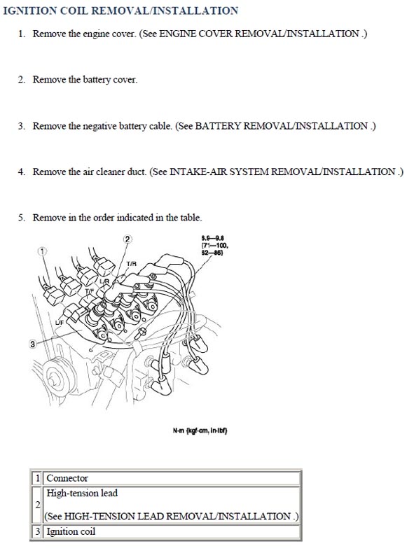

Quelqu'un a un schema de cablage bobines <-> bougies pour verifier ?
Quelqu'un aurait-il un schema des fusibles moteur pour etre sur de ce que j'ai fais parce que l'illustration au dos du couvercle est pour le moins succin ?

Ici t'as toute la doc technique concernant la 8 :
http://www.revolutionrotorclub.com/inde ... viceManual
c'est fastidieux mais en cherchant tu devrais pouvoir trouver les shéma que tu cherches.

Alors, en effet c'est fastideux, la colere face a l'echec technique m'en a fait oublier les bonnes manieres. J'ai les manuels techniques (c'est super d'ailleurs d'avoir une voiture avec plus de doc que ton garagiste). Mais ils sont tellement mal fait ces bouquins que... flemme... bref je le (re)poste ici pour reference.
Sinon la tracter... non... je ne veux pas me retrouver au milieu de la route avec une vulgaire caisse a savons.
(83.08 Kio) Téléchargé 369 fois

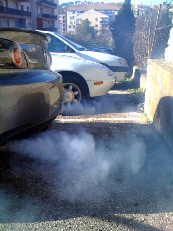

Bon et bien en fait c'était juste une grosse noyade... la preuve en image...
Mais je ferais une amélioration a la procédure de dénoyage:
  • enlever les fusibles ne sert pas, accélérateur a fond les injecteurs sont vraiment coupés (vérifié avec les puits de bougies ouverts)
  • si ça ne tousse pas après le nettoyage des bougies => on recommence la procédure dépose des bougies / nettoyage / repose car de l'huile et de l'essence peuvent avoir recouvert a nouveau les bougies (c'est ce qui m'est arrivé)
finalement tout ce fini bien, ouf :-)
(151.46 Kio) Téléchargé 244 fois

oui c'est pour cela que chez mazda il demande de demonter les bougies, et...de faire tourner le moteur sans bougies pedale a toc, pour vider les chambre d'essence, puis remontage et essaie de demarrage..
en tout cas content que tu est put y arriver seul.. :salut:
