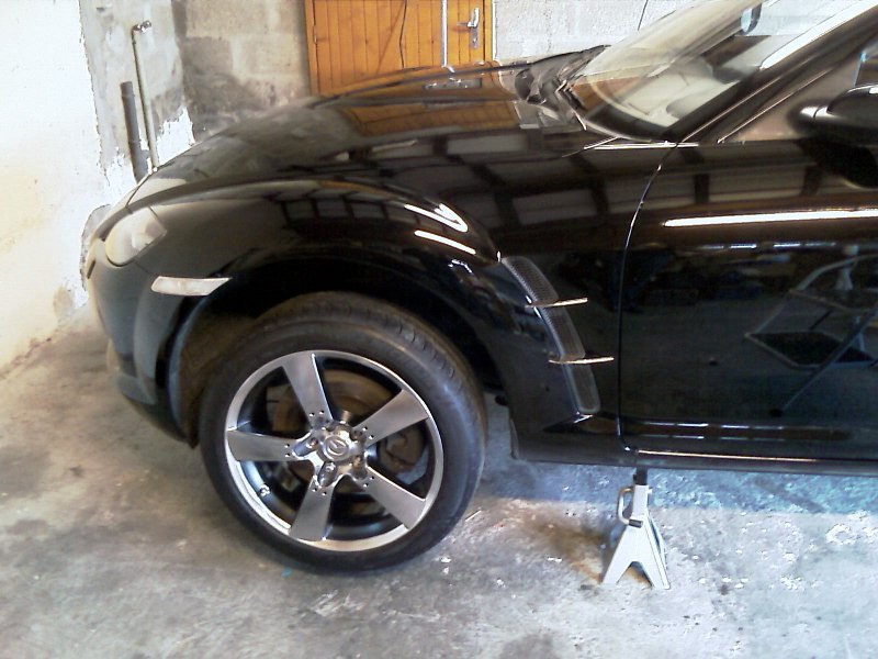

bonne nouvelle elle a eu un soupçon de vie ca a durée 3 seconde et elle s est étouffer après je n avait plus de batterie alors ce sera pour la prochaine fois
PS petite photo pour montrer l avance des travaux avec jantes refaite a neuf et rénovation extérieur machine
les jantes sont juste poser vu que les disque et étriers vont être peint et la renovation machine il manque le traitement glaze et wax donc peut de brillance :D
