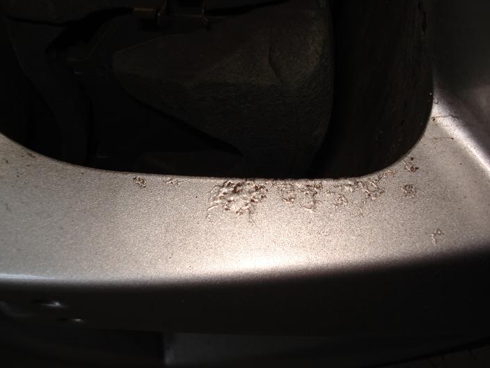

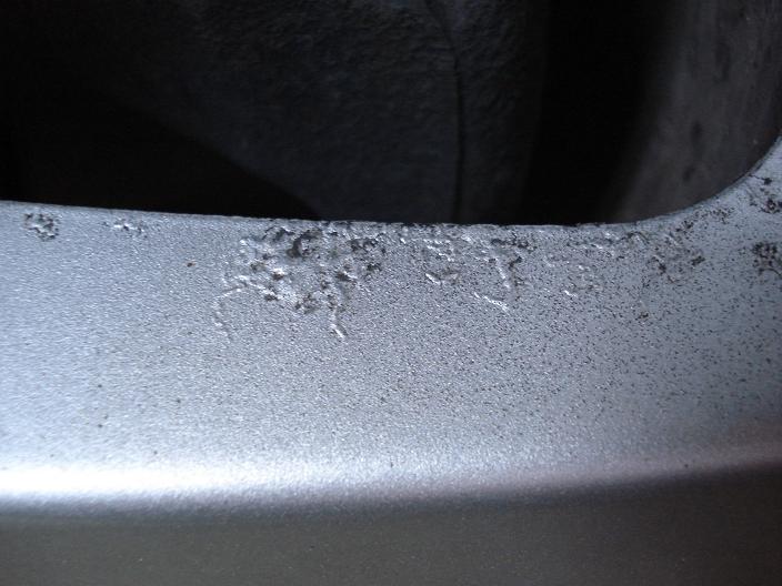

malloc a écrit :
je vais les appeller (je dois les revoir de toute facon pour mes jantes qui ont toutes des problemes de "bulles" et qu'ils doivent repeindre) et demander des explications !!!
Idem pour mes jantes, l'hivers 2007 pas de problème mais la y a beaucoup de bulles dessus :oups: :oups: tout sa a cause du sel :p :p
gaut27 a écrit :
Si ça ressemble à du craquelage combiné et à des bulles, permets toi d'exiger de nouvelles jantes d'origine prisent sous garanti (si tu y es encore)...
Même problème à l'époque (et sur pas mal de Mazda 6 également), et le changement c'est fait sous garantie.
malloc
Messages : 366
Inscription : 30 janv. 2006, 14:23 PM
Message par malloc »
Ils m'ont dit que depuis 2007 ils ne faisaient plus de changement sous garantie, uniquement sablage puis repeinture :( (ca devait leur couter trop cher).
Je rajouterais meme qu'on m'a fait comprendre que depuis le debut de la crise ils en sont a compter les boulons alors les prises sous garanties sont faites au compte goute :(
Nosferatu a écrit :
gaut27 a écrit :
Malheureusement ma 8 est de 2004 et elle n'est plus sous garantie depuis longtemps :oups: :oups: :oups:
Vous croyez que sa vaut quand même la peine d'essayer??? :??:
jalau
Messages : 1702
Message par jalau »
ben qui ne tente rien n'a rien
