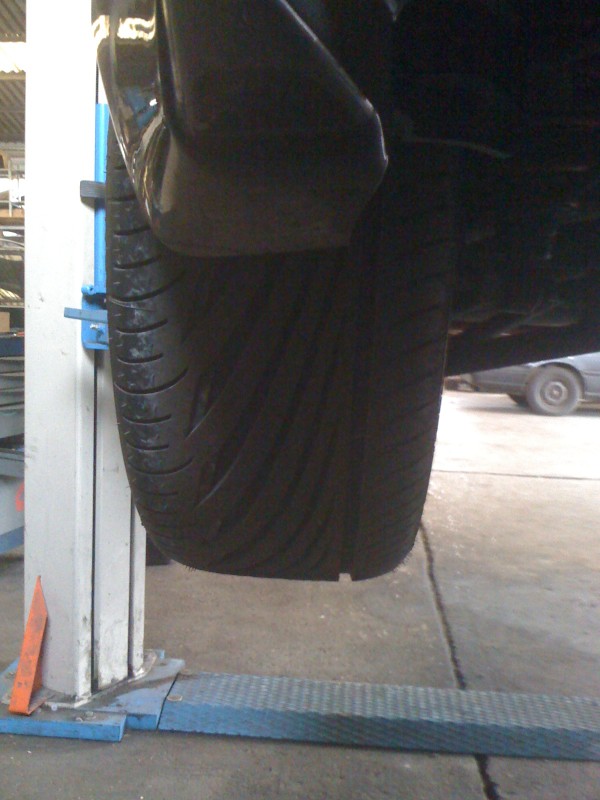

Alors, je viens de faire un tour à mon petit garage....
Le constat est simple : j'ai 4 pneus identiques....pour de l'asymétrique c'est couillon...
J'ai donc 4 pneus "gauche"....je vais donc contacter tonyhalo et son papa de suite.... ![]()
Je vous mets des photos pour que vous confirmiez....
Edit: Et le mec de hyperpneus 94 semble me dire que c'est normal....qu'il n'y a pas de pneu droit ou de pneu gauche....et que toute l'eau est censée s'évacuer du meme coté du véhicule...
Franchement, ca me parait louche!!!

Pour ma part ca me choque pas (ou presque).
C'est comme les jantes avec un dessin agressif dans un sens, mais forcement inversé de l'autre coté de la caisse.
Je doute que fortement que les constructeur fabrique des pneus gauche et des pneus droit. C'est pour ça que j'aime pas les asymétrique.
Bon, là on y voit mieux. Ce que j'avis pris pour de l'unidirectionnel semble en fait de l'asymétrique ( c'est la bande roulement qui est aymétrique, pas le pneu)
Visiblement, les pneus sont montés sur la jante dans le bon sens ( tu dois pouvoir lire "outside" sur le côté de chaque pneu). Aprés, c'est juste un problème d'esthétique, vu que le fabricant a fait le choix d'un dessin de sculpture tres "tiouninge" plus adapté visuellemnt aux pneux unidirectionnels (ou les sculptures des 4 roues seront toutes dirigées dans le même sens par rapport au sens de déplacement de la voiture)

Bon, après avoir eu tony au tel....tout est normal.
Je me suis mis à flippé à cause de vous!!!
