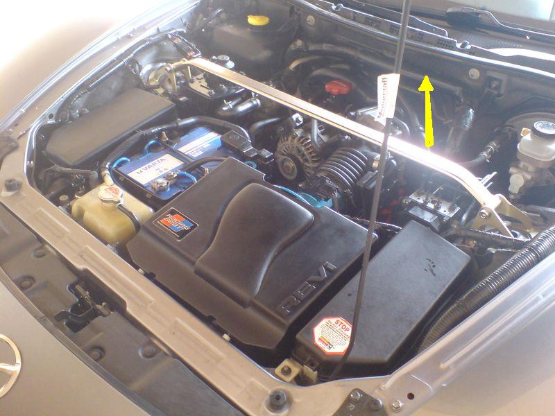

mode auto très imparfait effectivement, déjà évoqué dans un autre topic.
et ce que dit JMi est parait il assez efficace : "calfeutré la durite de clim qui passe sur le haut moteur.", il me semble que quelqu'un d'autre du forum l'a fait et a validé l'efficacité.
Oui moi, et c'est quand meme mieux.... je le recommande vivement!!! surtout pour le prix.... moins de 5€...

quelqu'un pourrait me montrer ou se trouve la durite de clim que je mette de la gaine car moi au lieu de faire du froid il crache du chaud a n y rien comprendre !!!! :)
voila suit la fleche jaune.... :D :salut:
f3nRis
Messages : 215
Inscription : 28 juil. 2009, 11:02 AM
Message par f3nRis »
merki l ami :D

modele 2004 pour moi je viens d acheter de la gaine mais je n est trouver que de la gaine que l on met sur les circuit de chauffage c'est bien ca ou pas
oui :salut:
