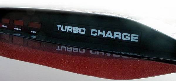

Et puis un "TURBO", ça avait encore un côté magique, c'était rare, ça faisait rêver ....... et puis comment résister au clin d'oeil de ces petites diodes qui s'agitaient dans le scoop du capot, au rythme de la pression de suralimentation .... un détail super kitch et craquant :love: (d'où le slogan "with power swelling out of the hood" )

Un peu comme ça ? :cool:
