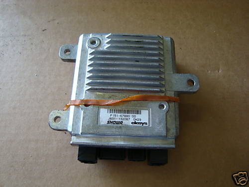

Bon les mecs je crois que je suis un gros boulet, les numéros n'ont semble t-il rien a voir avec le fait que c'est le bon boitier..
Le patron du garage m'a dit qu'il n'y avait qu'un boitier comme ca dans l'RX8, enfin bref..
Je vous donne le lien de ce que j'ai acheté sur Ebay, mais je crois plutot enfait que le module de controle de la transmission..
http://cgi.ebay.com/ebaymotors/ws/eBayI ... &viewitem=
Mais le boitier est exactement le meme avec les memes references..
Explications ?

ca m'a l'air d'être ça.
ca ressemble comme deux gouttes d'eau a ce qu'il y a sur la doc technique.

Alors je suis passé voir MAZDA cet aprem et je lui ai présenté la photo de l'objet que j'ai acheté sur ebay..
Et le patron du garage m'a dit : "y'a pas de souci c'est exactement ca, les memes references"
Donc ca a l'air d'être bon, j'ai eu peut 2 secondes parce que l'objet parle de "transm." quelque chose donc voilà..
On verra quand la pièce sera là :)

a tout hasard ca ressemblerai pas a ca le boitier de direction assistée? :??:
Bad girl
Messages : 51
Inscription : 20 juil. 2008, 06:40 AM
Localisation : Hainaut
Message par Bad girl »
Oui c'est ça je peux te le confirmer car je l ai vue hier
d' apres le garagiste le boitier electronique de la direction lui resemble mais la difference c est les cosses de branchement qui elle sont differentes

Message par diinis »
j'ai un probleme de direction ! j'ai ete chez mazda il mon dit 2000 euro :( !
et je cherche le boitier de dirction ! je vous et mit la foto
il vous pouvez m'aider a le trouver ! svp je c pa tro ou cherche merci !?
