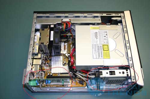

Ma tour en vu éclatée:
pour moi la carte graphique passe gentiellement tout en bas horizontalement. Je n'ai pas de matériel à cet endroit pour le moment.
Apparement un emplacement est déjà occupé en bas a droite.
Socket blanc.
Carte modem ?
Reste le noir ... avoir quel type c'est ?
hou, pardon, ce n'est pas le "mien", moi je n'ai rien en bas, ni à droite ni gauche. tout est libre ;)
Je n'ai pas ce que j'ai encerclé
Le PCI est à gauche et chez moi, il est libre :??:
Ou c'est un PCI ou c'est un PCI express 16X (noir pour l'un blanc pour l'autre, mais je ne sais pas qui est qui, je suppose qu'il y aura des détrompeurs).

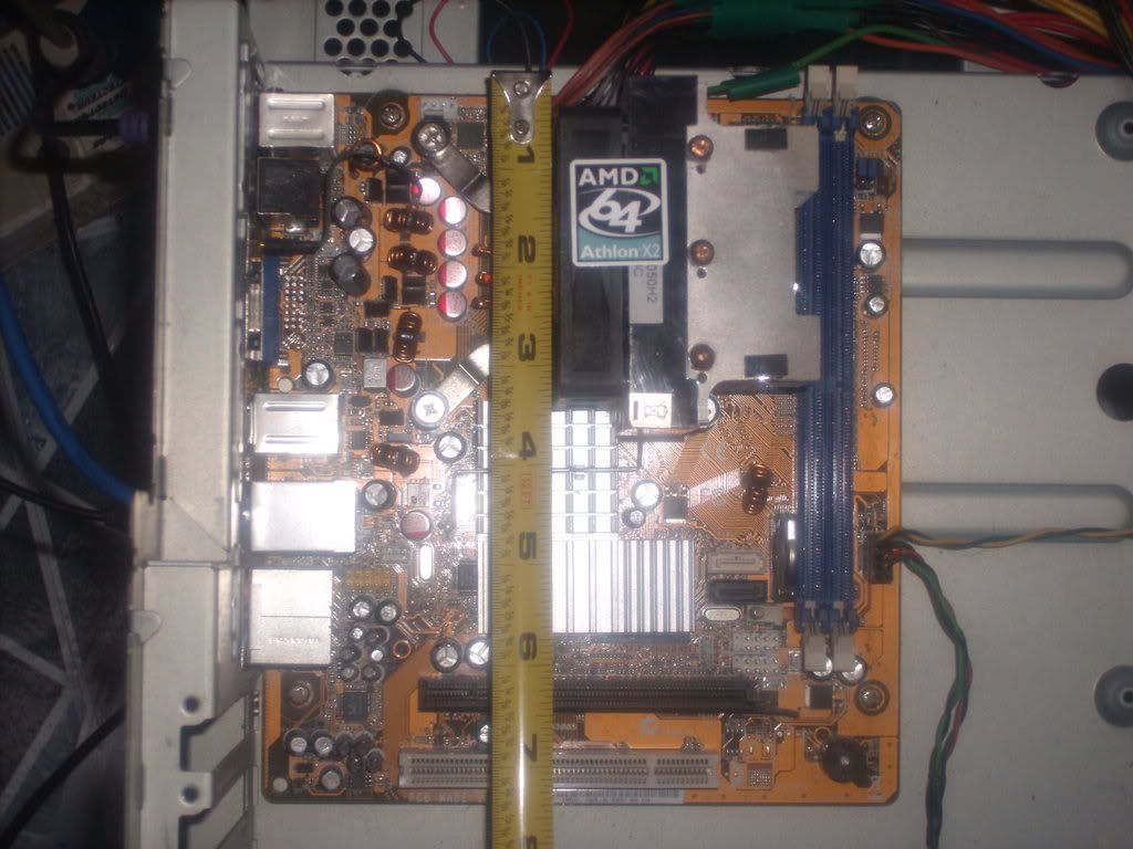

Sur ebay y a des photos de ma carte mère, on vois bien les PCI et mon unique sortie VGA sur la dernière photo, en bleue.
2 sorties DVI, j'avais vu ça, donc 2 adaptateurs DVI->VGA, mais a priori c'est bien ma CM et ça a l'air de passer :??:
Pour moi cette carte prendrait la place ici dans ma tour:

Sur la carte mêre que tu montre, le slot du bas est un PCI simple, et le noir juste au dessus (décalé à droite, et avec un petit levier de blocage à son extrémité) est bien un slot PCI Express.
Et la carte Geforce 9500 s'y connecte bien.

Ton boitier est un low profile ? C'est a dire un boitier de très petite taille qui n'autorise pas les cartes filles de taille normale ?
Le port noir est un PCI Express
Le port blanc est un vieux PCI
Les deux étant incompatible l'un vers l'autre.
Concernant la Geforce 9500 elle ne demande pas d'alimentation supplémentaire, elle passera facilement.
Par contre, y a le problème du boitier Low Profile. Sur les photos on dirait un low profile.
