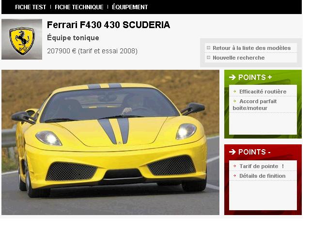

Même si j'ai du mal avec les audi, c'est quand même un sacré monstre! :oh:
Et enlève quand même 50 000 € pour le prix d'une F430
Ben.... :??:
Là c'est quand même annoncé à + de 200 k€ ;) (mais c'est vrai que le modèle "classique est à 180 000 :)
