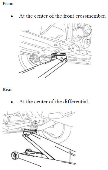

Je déterre un peu ce poste. J'ai trouvé les deux points de montage pour les chandelles à l'arrière. Mais à l'avant je ne sais pas sur quel endroit les poser.
Mon but est de poser ma 8 sur 4 chandelles, j'aimerais être sur de ne pas les poser n'importe ou. Quelqu'un aurait une photo sous la main des supports avant?
Merci :salut:

Re: Soulever la 8 en toute simplicité
Les photos ou il y a le cric: pour l'avant, tu peux mettre les bougies là ou sur la photo il y a le cric
http://www.revolutionrotorclub.com/v2/i ... Itemid=137
Nikel :ok:

je déterre ce post :D .
Bonjour
Je prépare petit à petit ma révision complète de ma 8 et malgré une longue lecture je n'ai pas trouvé mon info …
http://www.revolutionrotorclub.com/v2/i ... Itemid=137 ;)
Donc 2 petites questions :
Sur la photo, le cric me semble à un endroit différent de la doc garage ?
Vous avez déjà soulevé votre RX_8 par le pont ?
