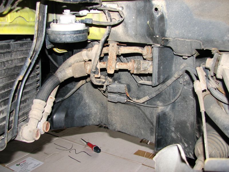

c'est vrai que ce serait pas mal, car vu mes photos que j'ai pris en 2006, j'imagine maintenant. :oups:
IMG_2887 [800x600].JPG (110.76 Kio) Consulté 5587 fois
Question con: Le rappel concerne-t-il aussi les rx8 dont la garantie a expirée??? :??:
