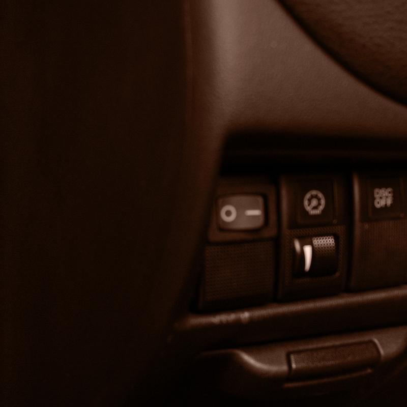

bonjour
tomi, je ne t'en veut pas mais j'ai procedé differement, car je n'est pas reussi a sortir le support d'interrupteur.
alors voila ce que ça donne pour moi
a plus ![]()

jmi a écrit :bonjour
a plus
Je deterre un peu le topic, vu que bientot j'aurais mon Sprint Booster avec interrupteur
J'aimerais savoir comment tu as fait jmi pour installer ton interrupteur sans sortir le support, car je n'ai pas reussit a le sortir non plus...
A moins que quelqu'un sache comment il faut faire pour sortir ce cache sans tout abimer (celui a gauche du bouton de reglage des phares) ?
EDIT
Finallement j'ai reussit a le sortir, d'apres la doc technique ils disent qu'il faut y acceder par derriere pour appuyer sur les 2 clips, je pensais pas que c'etait possible, mais en se contorsionnant bien on arrive a appuyer sur les clops et a sortir tous les boutons facilement.
Je suis un peu degoute d'avoir legerement abime le contour en essayant tout a l'heure de le sortir avec un tourne vis du coup ![]()
