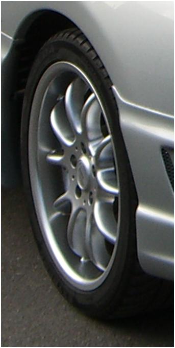

voilà une petite photo de la jante (au cas ou ^^)
ainsi qu'un petit montage (fait en 5minute avec paint ^^ ATTENTION j'ai bien dit paint, vous savez le super logiciel ^^ mdrrrrrr)

celles d'origine lui vont bcp mieux!! mais bon apres c'est ton choix :bouder:

ouai, bon c'est un montage ... en plus fait à la va vite, donc c'est clair que sa fait pas terrible terrible ...
et mes jantes d'origines, c'est pas qu'elles moches ... mais ... en faite, y'en a une (pas moi l'ancien proprio) qui a manger un trotoire avec et sur 3 en tout, ou le truc au milieu ben il est complètement bouffer (pas le plastique mais c'est sur la jante au centre quoi ...)
enfin je verrais, avant des les mettres, si elles vont, je les monterais juste sans pneus pour voir se que ça donne (en laissant la 8 en l'air, sinon ouiouille les jantes ^^)
