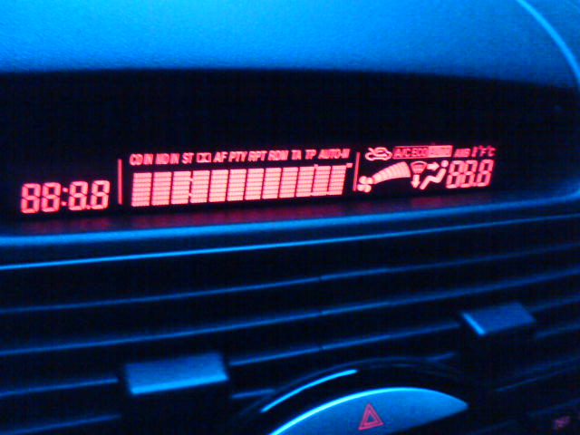

Bonjour,
voici ce que j'ai ....[img]
depuis deux semaines de temps à autre mon display s'illumine de tout ses led... pourtant c'est pas noël...
quelqun peut-il m'aider ?
je ne suis plus sous garantie et donc j'ai un peu peur de passer à la concession où ils risquent de chercher des heures.
Avant cela, j'aimerai savoir si l'un d'entre vous aurait eu ce même problème ?

:oh: surchauffe du module! t'as regardé le fusible correspondant a cet afficheur?

Tu penses à un faux contact....
Des fois elle le fait à froid et après 5 min ca va...
par contre d'autre fois elle le fait après un peu de route...
De plus en plein soleil on peut remarquer que les indications sont affichées malgrer le problème.... ??? (différence de contraste...)
je regarderai le fusible...
Mini ROVER COOPER 1.3 prépa arbre à cames et admission directe... aussi fan de Japonaises turbocompressées années 1980 (Mitsu. Starion, Mazda 323 GTR,...)
En electronique tjrs regarder la boite a fusible, ca peut paraitre con mais des fois ca evite de passer pour un gland en allant au garage!! :(
apres si ca vient pas de là, surement un faux contact effectivement! là je ne vois pas d'autres solutions que de le demonter et jeter un oeil, de tte facon si tu n'es plus sous garantie, ca change rien si tu trouve pas, au moins tu auras deja la partie a changer de demonter! :D

ça peut effectivement ressembler à mauvais contact (notamment une masse électrique : ton afficheur n'a plus de référence du 0).

Et si tu débranche ta batterie et rebranche quelques minutes plus tard? :D One ne sait jamais que ça réinitialise. A+
ecoute pour moi c'etait un faux contact au niveau du poste.
c'est en faite une fiche qui se trouve sur le "black piano" et qui ne fait pas bien contact.
donc tu demonte ton autoradio, et tu verifie que la facade est bien en contact avec le poste.
cela arrive quand un goret tente de sortir le poste avec un tournevis, sans enlever la vis du fond de poste.
pour moi ce n'etait rien, il ont meme changer le module d'affichage pour rien, ce n'etait que ce petit faux contact.
voilou.
a plus :salut:
ps; une maniere simple de verifier, tu appuis sur ta facade de l'autoradio au niveau des bouton rond de reglage (fader...) et seek , si il y a une amelioration...bingo.
