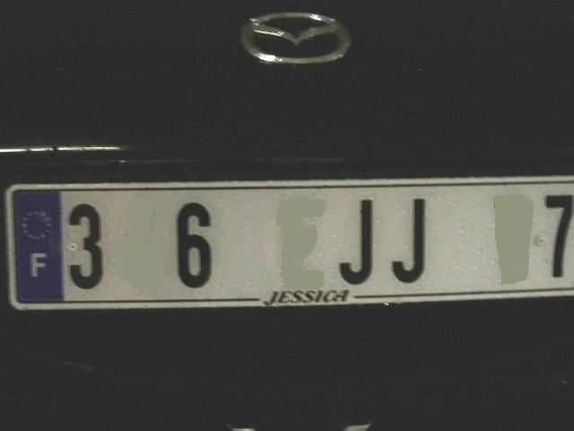

Je viens de les recevoir et évidemment j'ai pris 2 blanches et voilà comment elles sont :
:clap:
jolie c'est une petite
ps: trop bien masqués tes numéros.... :D
reps: joli avatar :clap:
je suis naze en modif d'image et mon homme est au boulot.
Merci pour les plaques et l'avatar, j'adore avoir mon prénom + mes initiales (et oui la chance du hazard) sur les plaques !!

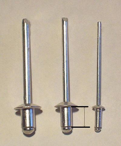

Euh j'ai encore une question super idiote par contre, la longueur du rivet: tu mesure toute la longueur, ou juste la partie fine ?
parce que sinon j'en ai deux de 50 mm posés devant moi.
Non, la longueur du rivet c'est tout la partie en alu (partie épaisse). Le clou ne compte pas. (partie fine)
Dernière modification par Dom le 23 juil. 2007, 19:10 PM, modifié 1 fois.
ah ok merci, donc c'est un 30
Sur la photo, c'est des petits rivets pops. Le clou est sectionné avec la pince aprés la mise en place, seule la partie représentée avec la flèche est "utile".

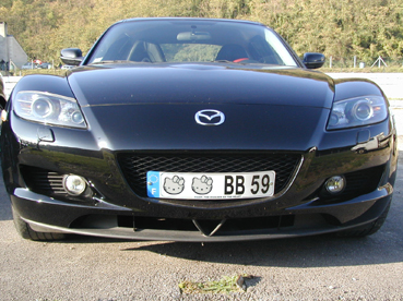

C'est ça que tu veux faire....
Deux boulons borgnes... c'est le cas de le dire : ni vu, ni connus ! ! !
