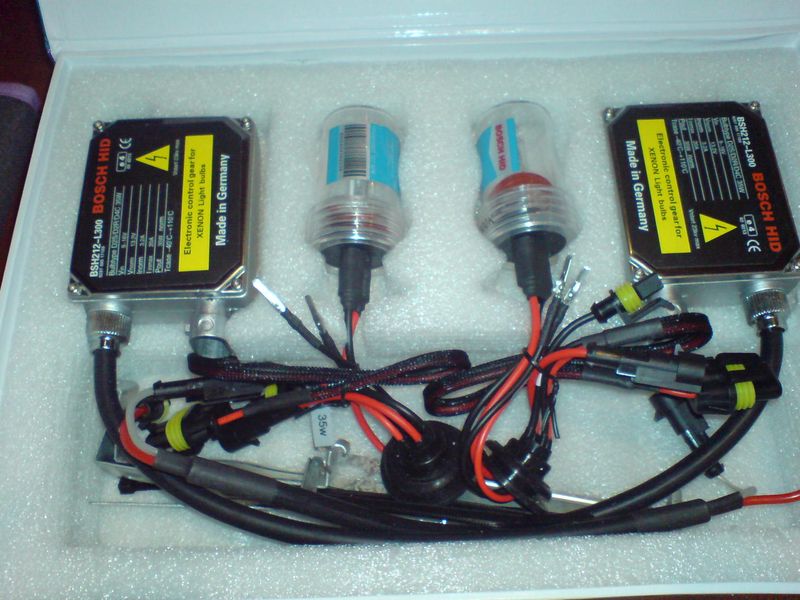

alors voila je vient de recupéré le kit xenon en h9 pour les plein phares de la rx8 231 cv.
pour ce qui est du code sur la 231 c'est deja du xenon en 4500 k en hbs et sur la 192 cv c'est il me semble du h7.
donc si vous voulez passer une 192 cv en bixenon, il faut deux kits.
photos, le kit est de bonne qualité et c'est du h9 en 6000k, donc bien blanc.
je vous met les photos, et des que possible (ça va etre assez dure) je vous met les photos du montage qui est assez simple car les ampoule de phares sont accessible sans le demontage du passage de roue.
toto:
Hmmmm, joli petit kit. :)
Quand ce sera monté, tu feras aussi des photos d'éclairement, dit ? ;)
