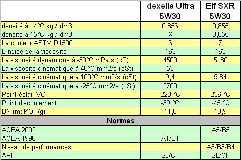

bon y'a pas assez de post
je fais le post utltime de comparaison de la Dexelia avec la Elf
j'ai pas trouvé d'info sur les lignes de test
je connais pas la marge d'erreur en fait
ni si varier d'un poils la valeur change rien ou change tous...
viscosité dynamique :
Mesure de la résistance interne d'un fluide à l'écoulement; on l'exprime en général par un coefficient qui varie avec la température
viscosité cinématique :
Rapport de la viscosité dynamique à la densité
point eclair :
point d'inflammation

Oui, j'espère bien qu'il s'agit de l'ultime post :D parce que ça a été abordé 1000 fois sur le forum... :siffler:
Si la Dexelia Ultra et la Elf SXR étaient la même et qu'il ne s'agissait que d'une question d'emballage, tu crois pas que les "données techniques" seraient les mêmes... c'est à dire que Elf ne se serait pas cassé le cul à analyser une huile parfaitement connue ! :lol: :hum:
Si tu veux t'amuser... comme je m'étais amusé à l'époque... va là-dessu : http://www.mssoil.ru/
C'est pas facile à lire :chut: mais les chiffres arabes, c'est facile à comprendre ! :D :D

ben deja on peut voir que la elf existait avec la dexelia
ensuite pour les valeurs
comme je le dit
tu as une variation admissible (logique c'est de la chimie)
ensuite faut connaitre les marges
je sais pas si la différence est significative ou pas ...
faudrait un chimiste specialiste des huiles
je bosses assez souvent avec total
vais essayer de trouver qq
Ben, en gros, la Dexelia Ultra 5W30 à l'air un poil plus fluide, et brule plus facilement...
7% de différence pour le FlashPoint, et 4,5% pour la viscosité cinématique à 100°C, pour un chimiste ça fait quand-même une grosse différence.
Et je ne parle même pas de la viscosité dynamique à -30°C. :oups:
Pour info, en chimie on essaye de ne pas avoir plus de 3% d'erreur, et si on a 1%, c'est mieux. ;)

À propos, Elf ne classe pas la SXR et la Dexelia dans la même catégorie d'huile ( cf site russe :siffler: ) donc ça devrait déjà être suffisant pour tirer une 1ère conclusion... ;)

Tout-à-fait, et les normes sont clairement différentes...
Alors si on va par là, je peux déjà te dire que d'autres huiles sont plus proches chimiquement de la Dexelia que ne l'est la SXR !
Cependant, je ne sais plus ( de mémoire ) te dire de quelles huiles il s'agit... c'est loin l'hiver 2004... :chut: faudrait fouiller sur le forum ! :zzz: :zzz:
