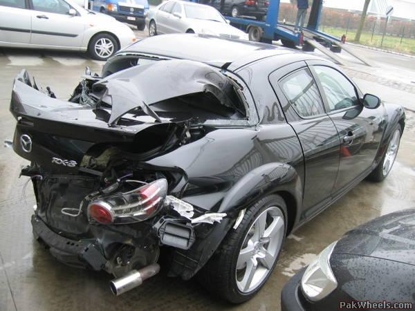

Ou alors, pour éviter le raciste anti-VR... et preuve qu'un BB est toujours devant, et que la VR derrière ne sait pas freiner :
Fin du HS
