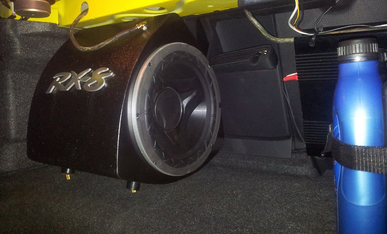

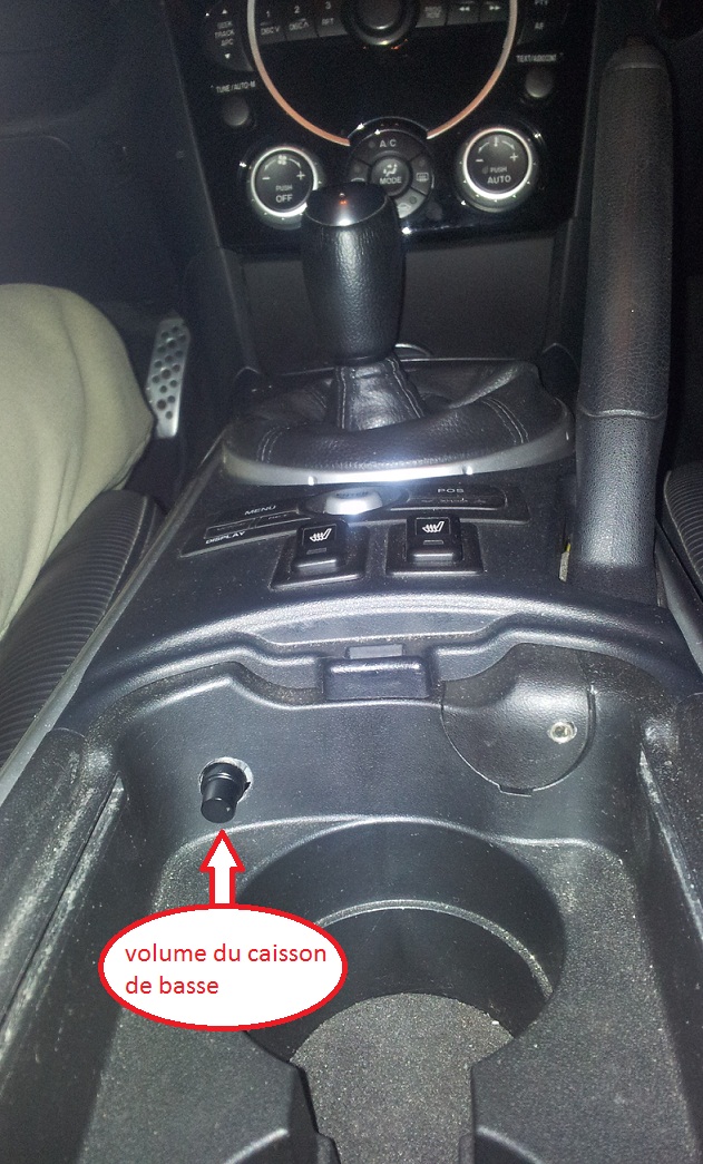

voici les photos de mon caisson de basse en forme de rotor ainsi que la commande placée dans l'habitacle au range gobelet. ![]()
Félix Heinrich Wankel un homme devenu légendaire
Rotativement Vôtre
ne relâchons rien avançons... http://www.13bwarriors.fra.co/f8-diy-do-it-yourself
Beau boulot ![]()
J'irai pas jusque la même si le poste à pas une commande de bass dédiée au sub (vraiment dommage)
Par contre je note un petit problème sur ton montage....
