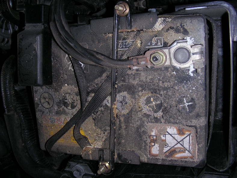

G changer de batterie hier et celle qu'ils m'ont refiler a tout de bon sauf : la hauteur, donc la brone - pas de souci, la borne + est plus bas que le rebord du receptacle donc mon branchement est de travers, j'ai serré comme un ouf mais g qd meme peur que ca me lache.
par ailleurapres avoir tout rebranché, ma voiture deconnais complettement (DSC bloqué sur ON, les trs/min qui ne tennait pas le rallenti) mais apres avoir laissé tourné un petit moment (1h) tout est rentré dans l'ordre.
PS : photo de mon ancienne batterie! :oh:
je pense qu emazda m'a remis de l'eau moneral dans la batterie quand je l'y vais emmené il y a 6mois car la reaction ici n'est pas normal !
je n'avais pas encore posté, (pas tapez gana, j'ai pas eut a changer ma batterie...), mais au vue de la batterie de kuco une chose est sur la mienne est bien plus grande.... :??:
je vais regardé ça de plus pres...
a plus :chut:
la mienne est exactement comme ça, c'est une Panasonic ref : 75D26L-MF
PS : JMI tu es en retard pour pas avoir regardé et en plus tu as changé de batterie :D
