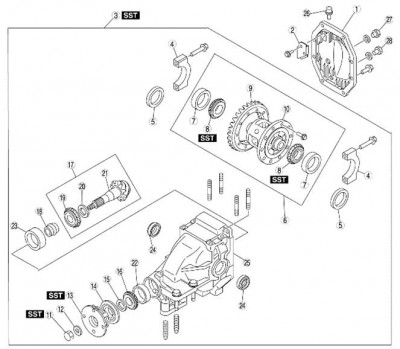

J'ai acheté un pont court à Kotestu (Suruga performance) un Knight sport 4,77
Je voulais avoir votre avis concernant le montage et s'il fallait absolument remplacer les roulements et d'autres pièces ?
Edit :
2 joints SPI de 1/2 arbre (ou de cardan) : P043-27-238A (24) vendu à l'unité , il en faut 2
Joint SPI d'arbre principal : RA03-27-165A (14)
Roulement qui se monte sur le pignon R001-27-210 (19)
écrou du pignon : 0223-27-030 (11)
Dernière modification par guizmo le 09 oct. 2011, 21:50 PM, modifié 1 fois.

si les roulement sont encore bon pas besoin de les changer
par contre y'a un reglage pour le pignon d'attaque et la couronne , tu va le faire toi meme ou par un pro?

Les roulements ne devraient effectivement pas être à changer si la voiture n'a pas été maltraitée (les miens avaient 120000km lors de la pose du couple court et sont toujours dessus)
Pour le réglage du jeu du pignon et de la couronne il faut tout un tas de mesures et, à moins d'être très bien équipé en appareils de mesure (+ divers outils spéciaux comme une presse pour démonter/monter le roulement du pignon), il est préférable de passer par un pro.
De plus il y a aussi un réglage pré-contrainte + contrainte finale au niveau de l'écrou de la bride mobile (écrou n°11 sur ton schéma) et ces différentes contraintes s'appliquent sur l'entretoise n°18 qui est la seule pièce à remplacer obligatoirement car déformée par le réglage pour le couple pignon/couronne d'origine.
Après toutes les autres opérations sont réalisables avec un minimum de connaissances (et la doc atelier) mais pas seul bien entendu car déposer le pont qui doit bien faire ses 25-30kg est bien trop risqué pour une personne seule sans pont élévateur et support adapté, sans oublier la traverse reliant le pont à la boite qui fait son poids aussi.
Pour ma part j'ai aussi changé les trois joints (n° 14 et 24) mais en préventif du fait de leur kilométrage (pas envie de tout recommencer pour un joint qui fuit 6 mois après).

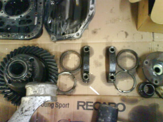

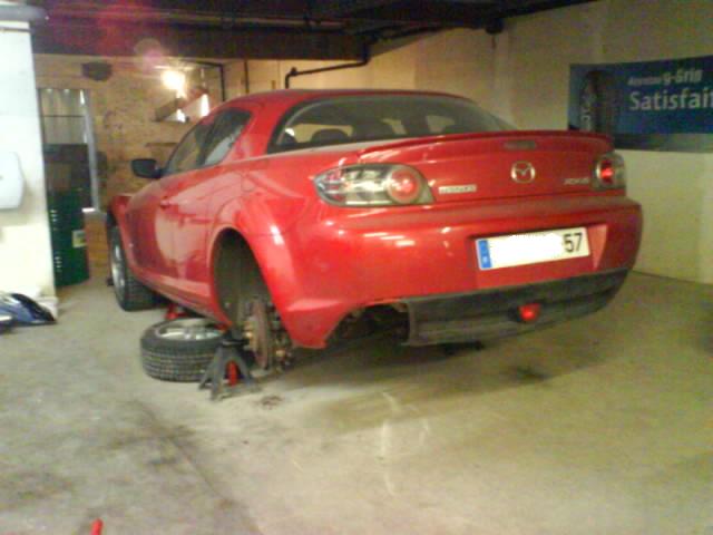

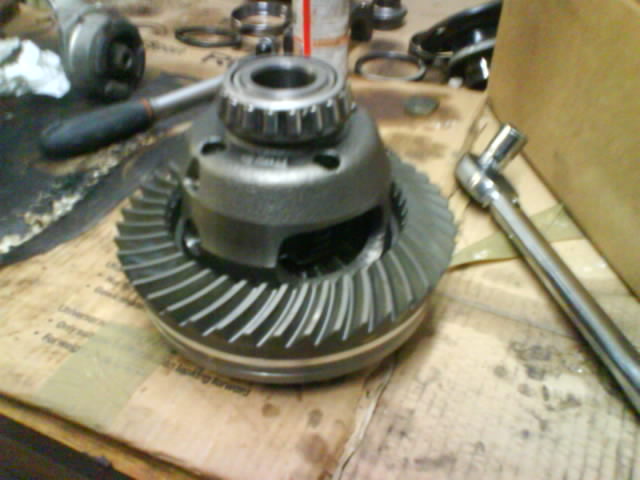

Quelques photos lors des travaux sur ma 8 :
la 8 en position pour l'opération
l'intérieur de la bête (manque le pignon)
couronne d'origine démontée
nouvelle couronne en place

Si on récapitules, il faut le pont court, les roulements et les joints SPI

Il faut aussi rajouter l'écrou n°11 (10 CHF de mémoire), de type nylstop donc à usage unique.
Je te conseille d'en acheter un de toute façon car tu dois le remonter sur le filetage du pignon pour ne pas abimer ce dernier et, d'après la doc atelier "taper légèrement avec un marteau en plastique" pour sortir le pignon, dans mon cas cela n'a pas du tout marché et c'est devenu "vas-y comme un bourrin avec le plus gros marteau que tu as" et même là le pignon est pas sorti du premier coup, je te laisse imaginer l'état de l'écrou après ça :D
Par contre le roulement 16 a très bien résisté donc, si tu peux, attends d'avoir tout démonté avant d'acheter les roulements, ça sera toujours ça de moins sur la facture totale.

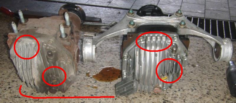

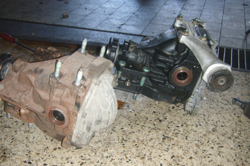

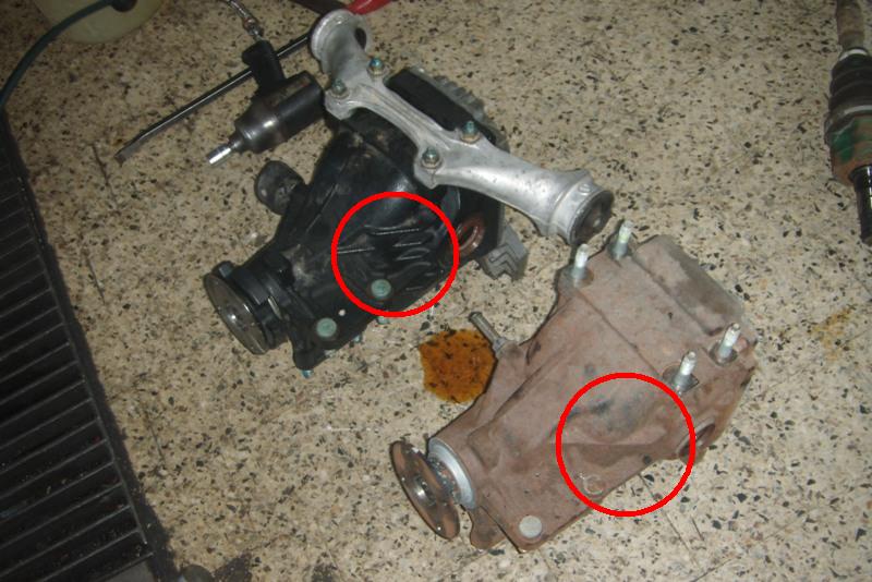

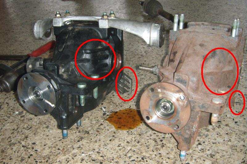

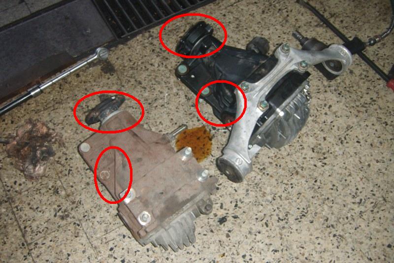

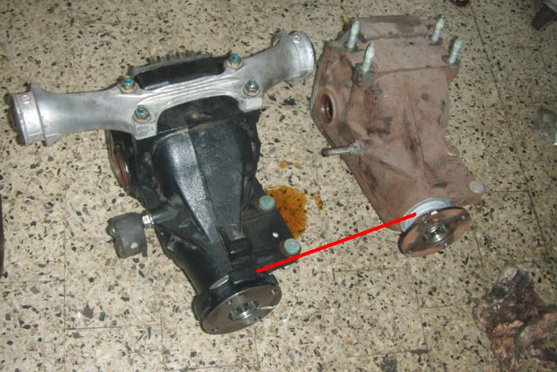

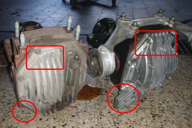

Bon finalement, j'ai préféré mettre un differential complet de R3. J'ai trouvé le differential au US sur ebay. J'en ai eut pour aussi cher de matériel que de taxe et de frais de port.
Le rapport de transmission final est plus petit que sur les premières RX8. Il est de 4,77 au lieu de 4,44 . Cela permets d'avoir une meilleure accélération.

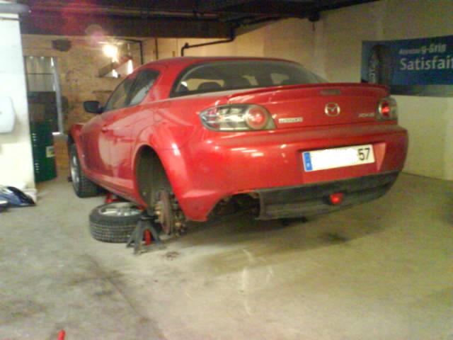

Vu le poids de la bête environ 40 kilos, j'ai préféré faire le montage dans un garage. j'ai changé mon embrayage en même temps vu que certaines pièces (poutre, cardan, décata ) étaient démontées.
Je profite aussi de ce post pour remercier Renato du garage Tironi pour l'accueil et le travail effectué
Places aux photos des deux differential pour que vous puissiez voir les évolutions entre les 2 modèles (le noir est le nouveau modèle, le rouillé est l'ancien)
