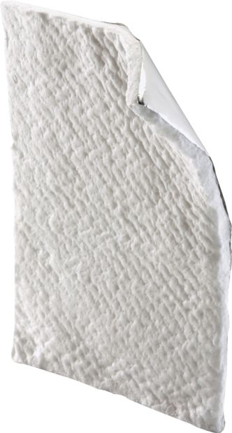

je pense mettre un écran thermique qui sert pour la brasage sous les bobines, qu'en pensez vous?
écran thermique
écran thermique

un écran thermique pour brasage coute vers les 8€ alors pourquoi s'en priver, de plus ça résiste à une chaleur extrème, loin des 94 °c du moteur relevé.

et pour l'isolant, un bouclier thermique comme utilisé pour isoler la ligne d'échappement du reste la voiture, ça le ferait?
