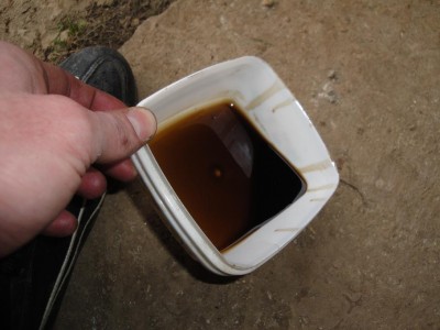

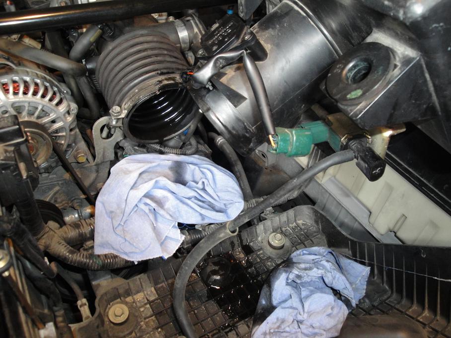

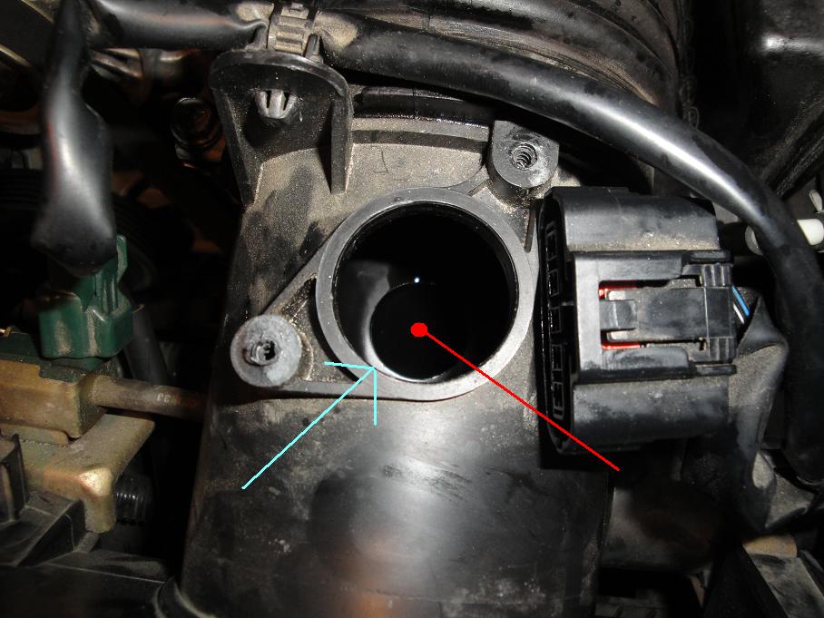

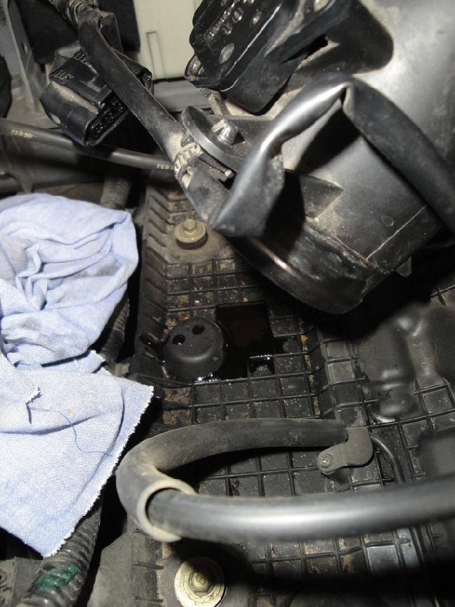

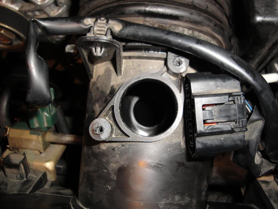

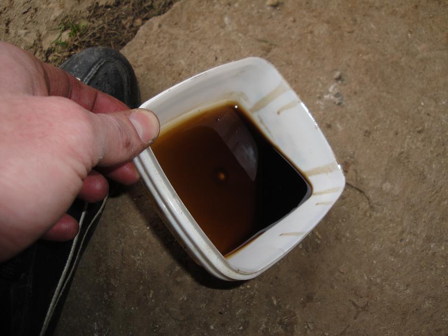

J'ai tout démonté et le manchon d'admission n'était que la partie visible de l'iceberg.
J'invite ceux qui ont la boite à air d'origine a vérifier leur conduit d'admission et de vider le petit réservoir d'huile en dessous de la boite a air(Cf photo ci dessous). Le trop d'huile rentre via un trou placé en dessous du Débitmètre (symbolisé par la flèche rouge) et est ensuite stocké dans le petit réservoir symbolisé par la flèche bleu. Si ce dernier et trop plein ba ça déborde :D . Moi ça ne débordais pas mais j'ai quand même récupéré une certaine quantité d'huile alors que je ne dépasse pas le trais max sur la jauge d'huile :hum:
Il me reste encore le débitmètre a nettoyer car je n'ai pas de bombe dégraissante :oups:
Réservoir trop plein d'huile
Quelques Cl non négligeable

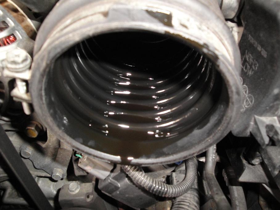

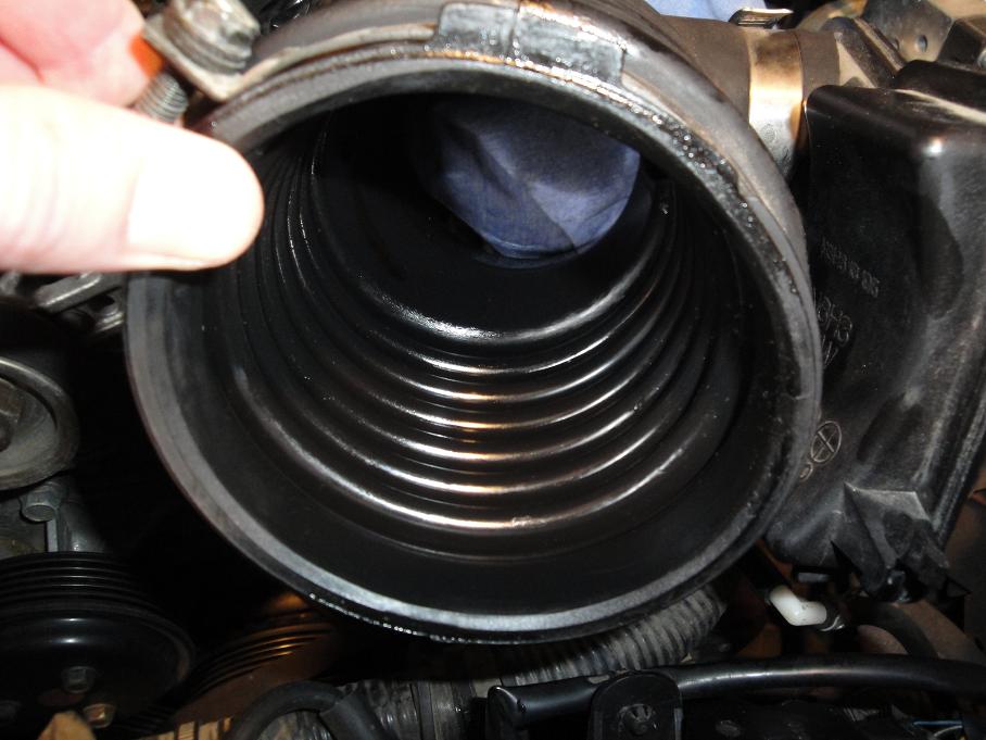

Manchon avant nettoyage (Beurrrkkkkk)
Manchon après nettoyage

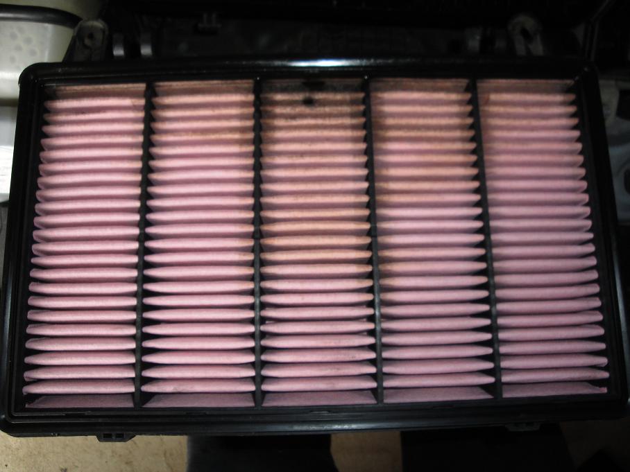

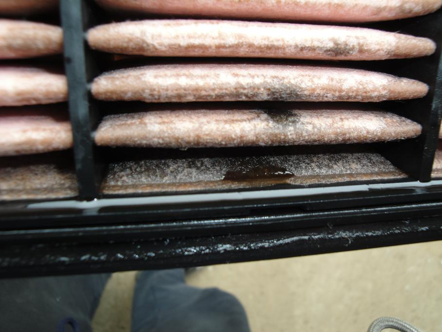

La filtre a air était aussi un peut souillé
Ohhhhhh surprise de l'huile!!!! :S

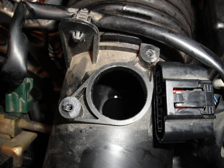

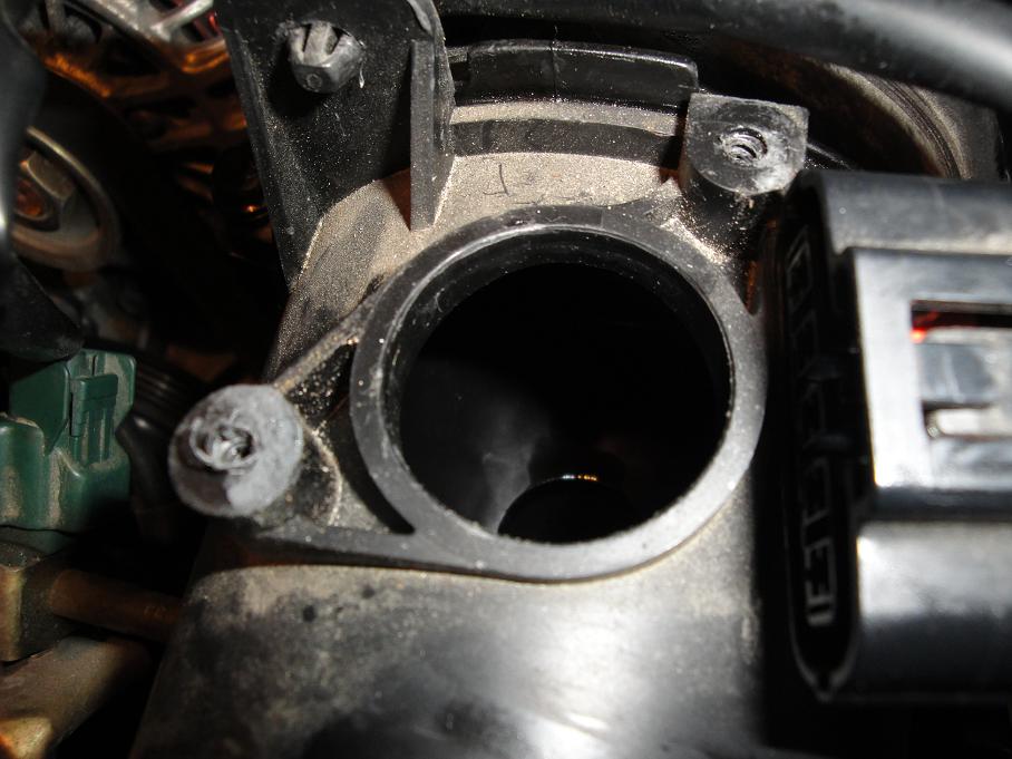

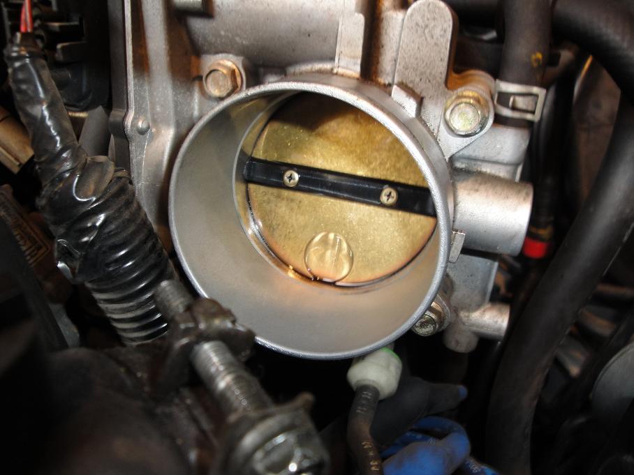

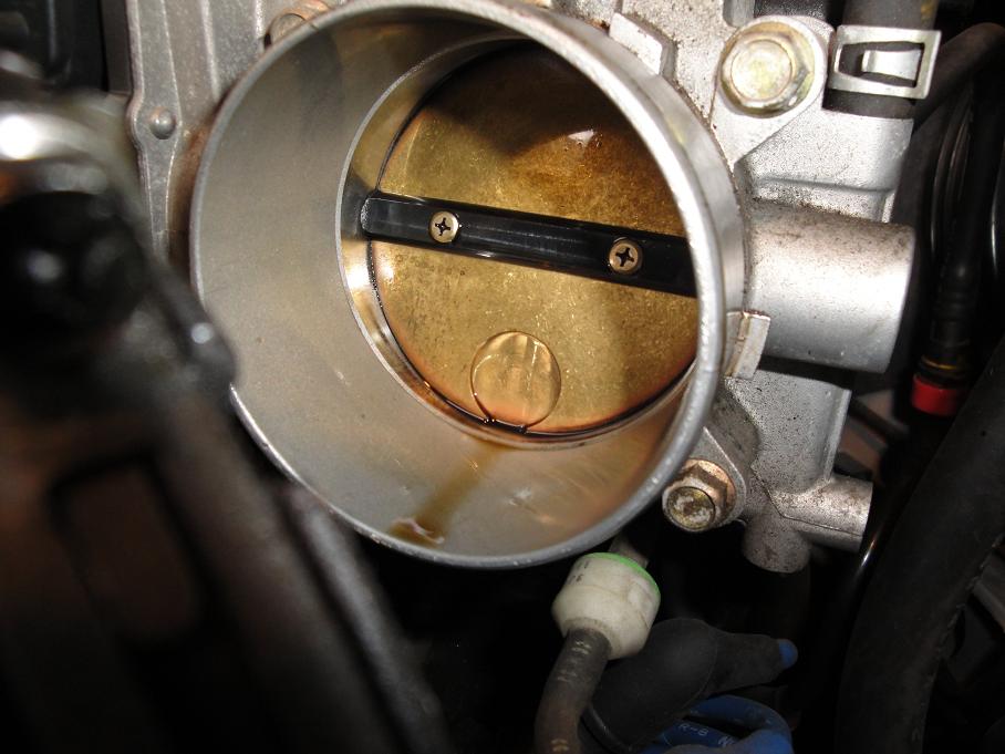

Papillon avant nettoyage
Papillon après nettoyage

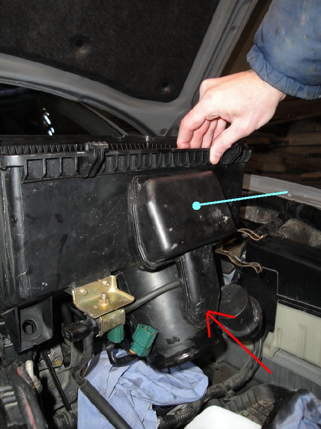

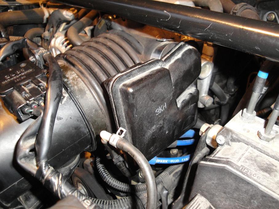

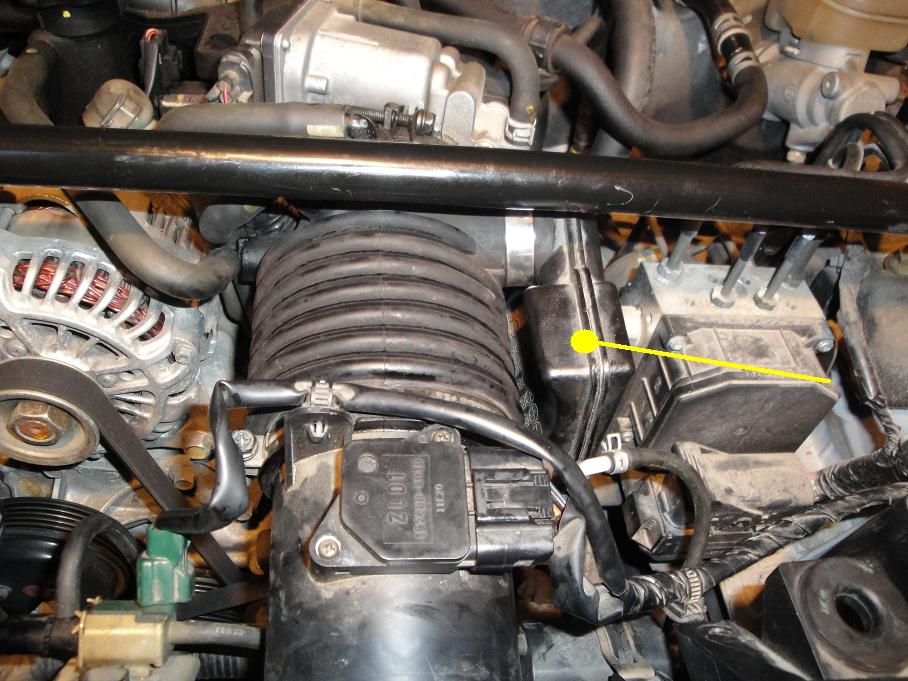

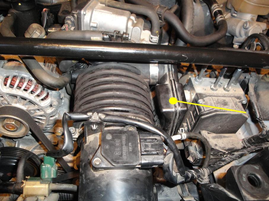

Pour moi il y en aurais même 2 car sur le manchon de l'admission il y a un autre boitier en plastique qui était avec un peut d'huile photos flèche jaune appelé ensemble 3Kh (je l'est démonté mais il n' y avait rien dedans ouf :svp: ). Ce boitier est non loin de la clim. Ce ne sont que des suppositions (si des pros pouvaient confirmer???) mais en tout cas lorsque j'ai basculer l'ensemble haut de la boite a air il c'est mis a pisser de l'huile noir...

J'ai poursuivi mon nettoyage, j'ai mis un coup de nettoyant de frein sur mon débimètre il est un peut mieux. J'ai pas eu le temps d'aller refaire un tour, demain sa va être chaud aussi, je vais essayer de la prendre mercredi et je vous dirais ce qu'il en est.

2ème oil catch tank??????
Trou en dessous du débitmètre menant au 1er oil catch tank?N

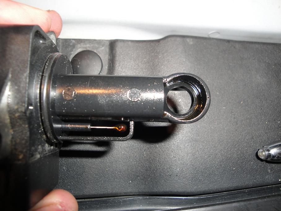

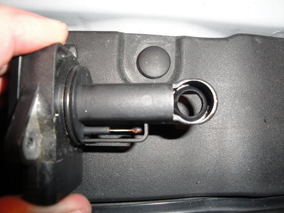

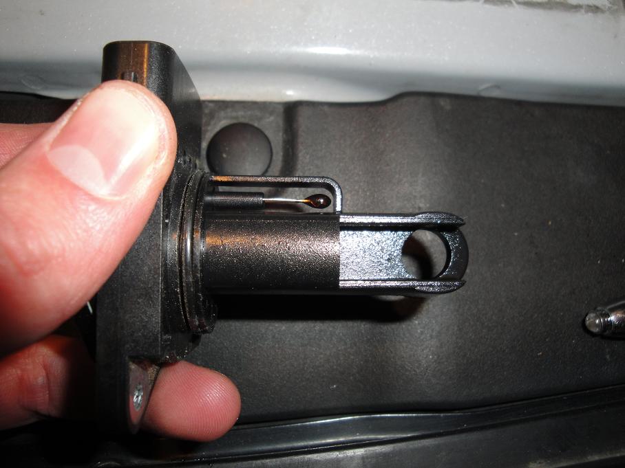

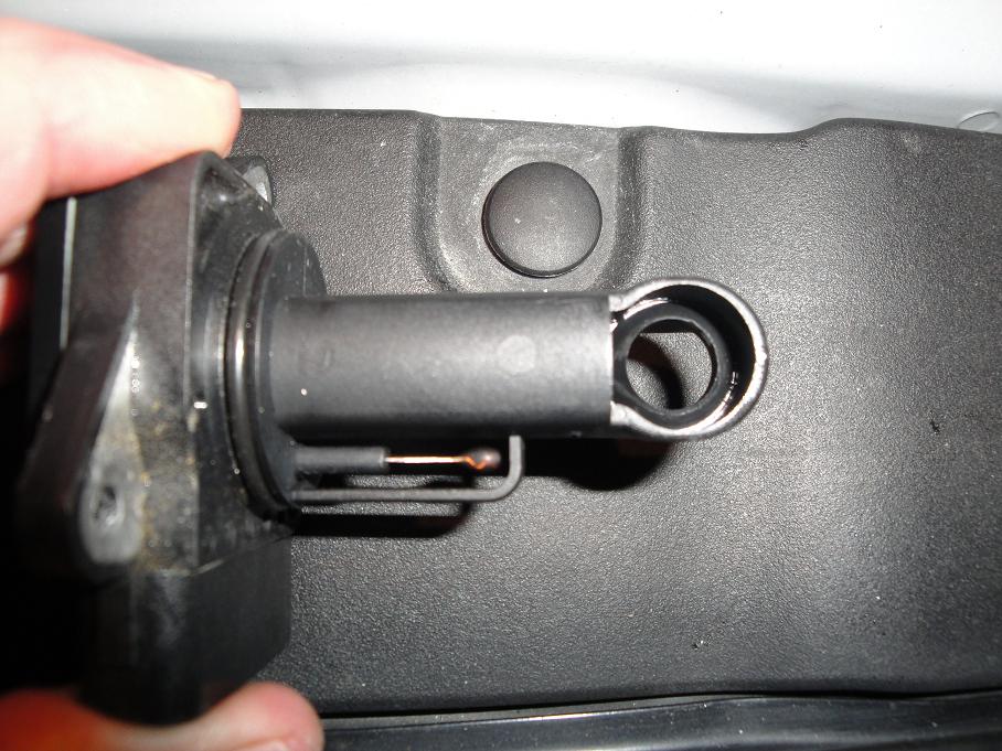

Débitmètre avant nettoyage coté admission air
Débitmètre après nettoyage coté admission air

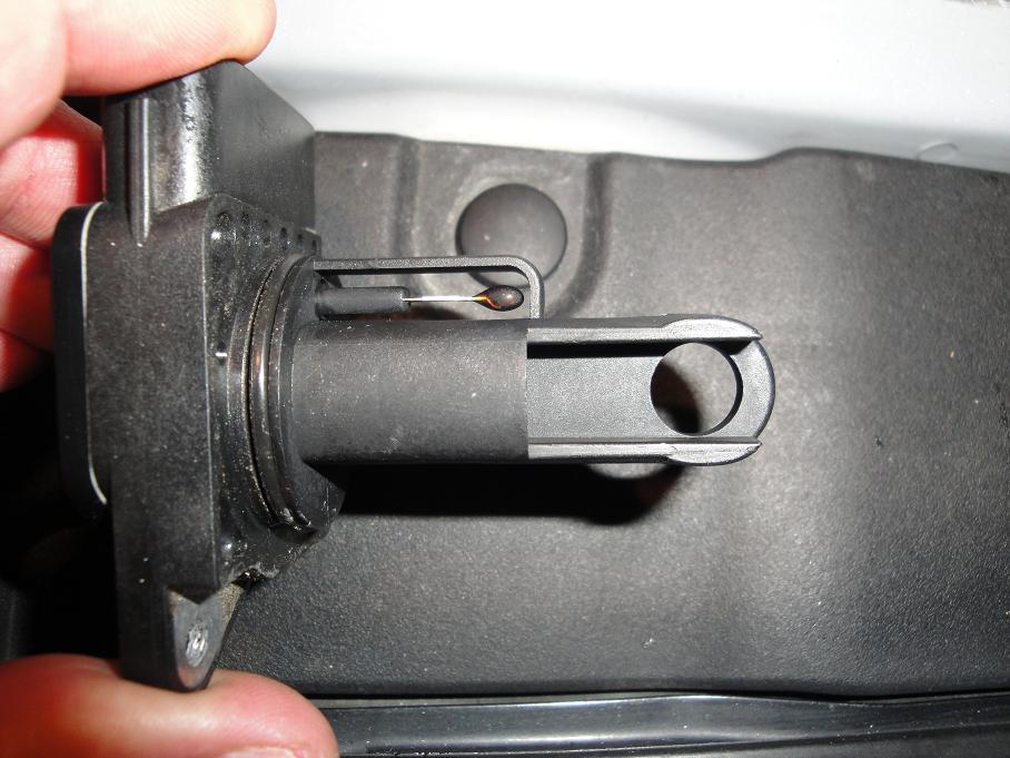

Débitmètre avant nettoyage coté papillon
Débitmètre après nettoyage coté papillon

Pour les boitiers en plastoc j'ai cru comprendre que c'était des "canisters" piéges à son mais bon je dis ça je dis rien à confirmer par les Rototomaniac :D

ce ne sont pas des oil catch tank,celui inscrit 3KH est un canister qui etouffe les bruits d admission ( je l ai viré et mis un bouchon a la place )
celui en dessous de la boite a air peut aussi en etre un comme cela peut recuperé quelques impureté lourde ou de l huile quans il y en a
celui en dessous du debitmetre a sans doute pour effet de retarder le noyage de celui ci en cas de remonter d huile
un oil catch tank se mont entre la sortie de vapeur d huile du bouchon de remplissage d huile et la pipe d amission juste devant le papillon d admission.il n y a qu a suivre la durite
