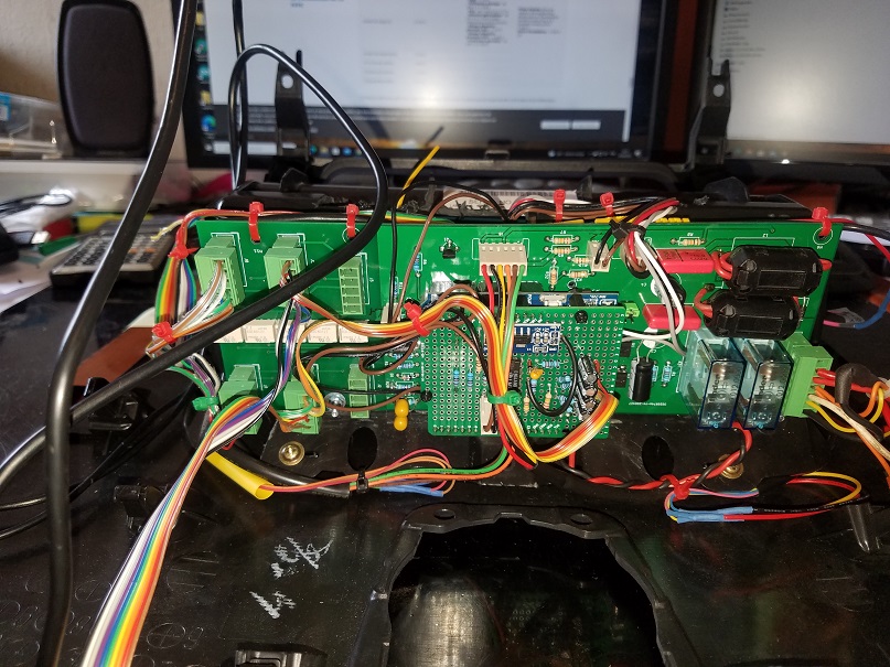

Il faudra certainement raccourcir les prises GPS et Antenne , Pas trop d'inquiétude mis Dremel va encore servir ((tronçonnage des cannons).
bien sur avant fixation définitive dns le volet de la carte CPU du 2 DIN

Bonjour a tous,
Après une longue absence pendant laquelle le 2Din n'était pas dans mes priorités je revient sur le sujet.
C'est terminé et je vais vous donner des nouvelles , photos et je ferai une vidéo....
Tout d'abord les évolutions - modifications apportées:
1) l'idée d'ajouter le pilotage de l'affichage a été reporté pour les motifs suivants:
- pas terminé de comprendre et analyser le protocole d'échange et surtout pas eu le temps de faire des essais
- La carte a base d'Arduino était a reprendre pour le besoin d'avoir plus de fonctions disponible et cela m'embêtait de la refaire
- je réaliserai une seconde carte spécifique pour cela
 2) le fonctionnement a été changer pour la motorisation et pour la commutation audio.
 ces modifications sont le bons sens après plusieurs essais.
 2a) la motorisation a évoluée pour s'ouvrir automatiquement à la mise en route (contact voiture). En effet nous dirons que le 2Din est un accessoire normal donc il doit être On par défaut. La touche Open reste active et permet de fermer / ouvrir si besoin. Bien sur la fermeture automatique est présente a la coupure du contact. La fonction Tilt avec les deux boutons (+/-) est active mais je ne l'ai pas installée sur mon exemplaire car après réflexion et essais je n'ai pas jugé cela utile (le volet est ouvert ou fermé et ouvert c'est pour moi en grand et si besoin à la mano on peu)...
 2b) La commutation audio a changée pour s'adapter à la logique du bon sens . Souvenez vous c'était le Bose préampli par défaut et le 2din sur demande. En réfléchissant quand le 2din est ouvert et allumé le bon sens est de commuter automatiquement sur lui. C'est ce que j'ai fait. Revenir au Préampli Bose devient la demande à faire manuellement par le bouton Tilt et si pas de signal audio alors on revient automatiquement au 2DIN . En fait j'ai simplement inversé les deux... C'est parfait le 2DIn ouvert l'audio est sur lui par défaut, si envi d'écouter un CD on commute avec le bouton Tilt et si appel téléphonique un simple appui sur Tilt rebascule immédiatement. Simplicité et efficacité.
Parlons du 2DIn, j'ai modifié son intégration dans le volet. Au départ j'avais imaginé n'encapsuler que la carte mère sans le châssis. Cela ne me plaisait pas sur le plan mécanique et encore moins sur le plan refroidissement... Au final j'ai incorporer le tout après une découpe du châssis aluminium a droit de la motorisation pour permettre l'encastrement complet. J'ai par contre repris avec des cordons spécifiques la prise antenne et Gps pour déporter proprement en dehors du volet la connexion, ce qui aurait été impossible en encombrement dans le volet. Pour le passage des fils j'ai composer avec comme d'origine par les 2 trous dans l'axe de pivotement de chaque cotés mais j'ai aussi découpé le dessous du support en face de des trous du volet pour faire une méga ouverture  pour passer les grandes nappes. En plus ca apporte une très bonne circulation d'air ==> refroidissement.
Pour l'échauffement comme l'ampli différentiel HP ne drive pas des HP (charges a faible impédance) mais les entrées lignes de l'ampli Bose il n'y a aucune puissance d'émise en dehors de quelques watts ... Le 2din choisis ayant la possibilité de  régler le niveau de sortie j'ai pu connecter directement les sorties HP aux entrés haut niveaux de l'ampli Bose .... L'adaptation du niveau de signal est parfaite pour mémoire les sorties du Préampli Bose (CD/Radio) sont a haut niveau et différentielles ce qui est identiques aux sorties HP +/- du 2Din. Pour info le niveau sonore et la du
din est bien loin des 4x45W  !!! Mais sur l'ampli Bose c'est magique...
Le Capteur Gps est installé sous le cendrier, la prise antenne a reçue un dédoubleur pour aller sur les deux, j'ai remplacé l'allume cigare par une prise 2 USB reliée au 2DIN très pratique et la caméra de recul a pris place au dessus de la plaque , j'ai passé le fil dans la goulotte de droite ou passe les fils audio de entre le lecteur CD et l'ampli de la plage arrière...
Il ne me reste qu'a intercepté les deux signaux de commande aux volant avant le module Clock spring (c'est vers la prise ODB) et voir pour connecter le CanBus entre le 2Din et le Préampli Bose (mon 2din a une entrée Can Bus avec le choix du véhicule qui donne accès aux fonctions associées) pour pouvoir récupérer et piloter depuis le 2din tout ce qui drivé par CanBus Magique
un harnais de câblage a été réalisé avec des prises auto, rien en volant tout en connectique. Pour le fil en nappe aucun souci l'audio est est en haut niveau et différentiel....
Voila Ma RX8 est au niveau des dernières fabrication en équipement....
A+
