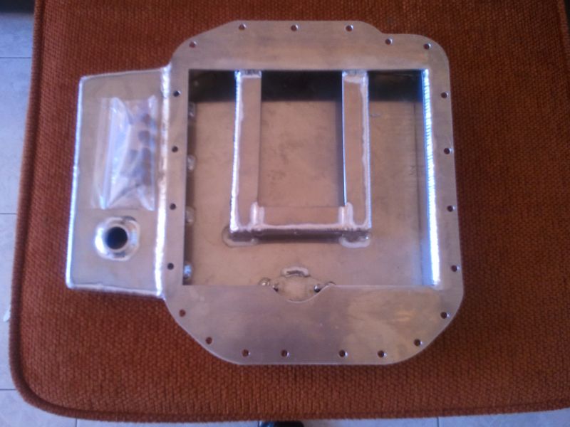

Merci à vous pour vos encouragements.Je me fais prêter un moteur  en attente de reconditionnement par Monstand. Je vais recevoir un palette de 107 kg! Je pensais que ce moteur était moins lourd, je vais optimiser au maximum les supports moteur en aluminium et certainement faire un carter d'huile en alu avec des ailettes de refroidissement soudées sous le carter, comme le carter d'huile d'Elise actuel. Le fond plat en alu est muni d'une prise NACA qui vient souffler  l'air sous le carter.

pour le carter moteur il y a un modèl ricain avec clapet anti déjaugeage et capacité supplémentaire de 1 litres.
je ne saurait que trop te le conseiller.
