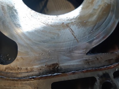

hélas, les nouvelles ne sont pas très bonnes, pas suffisamment de compression pour afficher la moindre valeur, donc je vais me lancer dans le démontage du moteur et m'aider des différentes vidéos à disposition sur le site et la chaine 13Bwarrior (merci Baptiste).

Tu fais un rebuild toi même ? Ou tu envoies ton moteur chez un spécialiste ? Ou tu mets un moteur neuf ?
Rx8ch35
Messages : 19
Inscription : 08 févr. 2021, 18:32 PM
Re: Aide à l'achat - Taux de compression acceptable ? - NOVICE
Message par Rx8ch35 »
Je vais d'abord essayer de démonter et ouvrir le moteur pour voir dans quel état il est et voir si un rebuild est envisageable , à suivre...

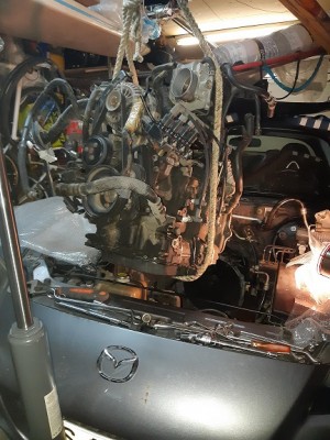

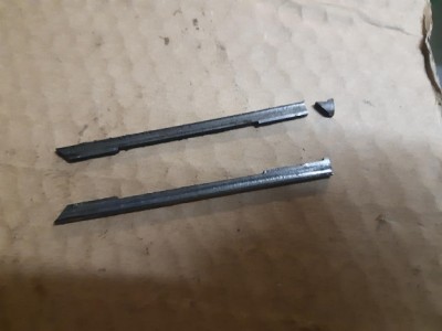

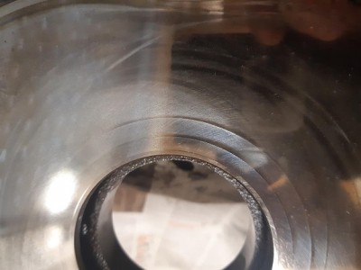

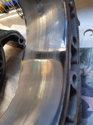

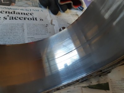

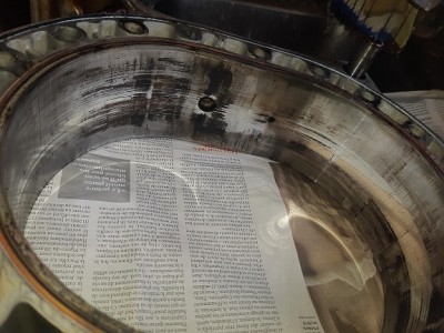

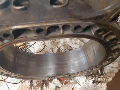

Bonjour à tous et tous mes voeux pour cette nouvelle année. La fin de l'année a été bien chargée et je viens seulement de me lancer dans le grand bain hier après avoir fait de la place dans mon petit garage. Je n'en suis qu'au démontage pour l'instant, la partie la plus facile sans doute, à suivre...
Rx8ch35
Messages : 19

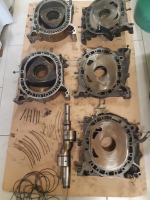

Ouf, ça y est, j'ai sorti la bête, heureusement que j'ai dit que c'était le plus facile, ça promet pour la suite ...

Oui tu as fait 1\4.
Excellent j ai la même chèvre limite en longueur ! :D
