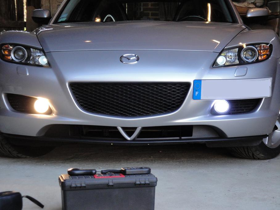

Bon voici les photos:
Voici la plaque a enlevr pour pouvoir acceder au AB sans tomber le pare choc :D
Et la c'est la prise qu'il faut enlever en premier, car elle bloque la sortie de l'ampoule, donc on declipse la prise et on ourne l'ampoule ;)
Bon pour l'efficacité, c'est moin efficace que les halogene, car il n'y a pas de faisceau lumineux mais je vous garantie que ca flash ces 68 petites leds :love: [/url]

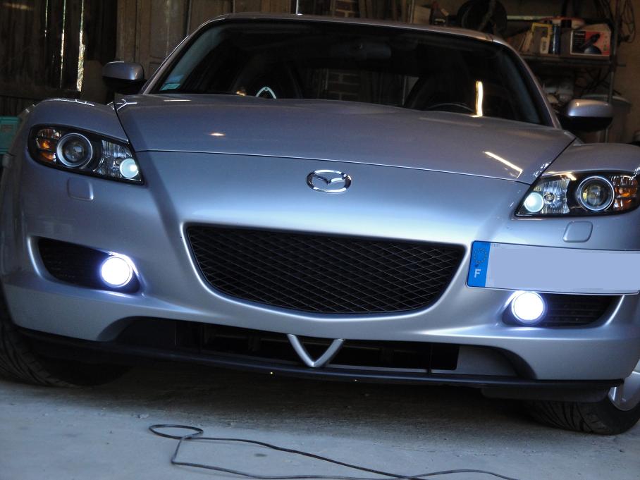

Ca eclaire encore plus blanc que les xenons :yeah:
Faudrait passer en 6000°k :??:
Voici quelques nouvelles tofs:
Saturation de l'objectif tellement ca flash : :cool:
