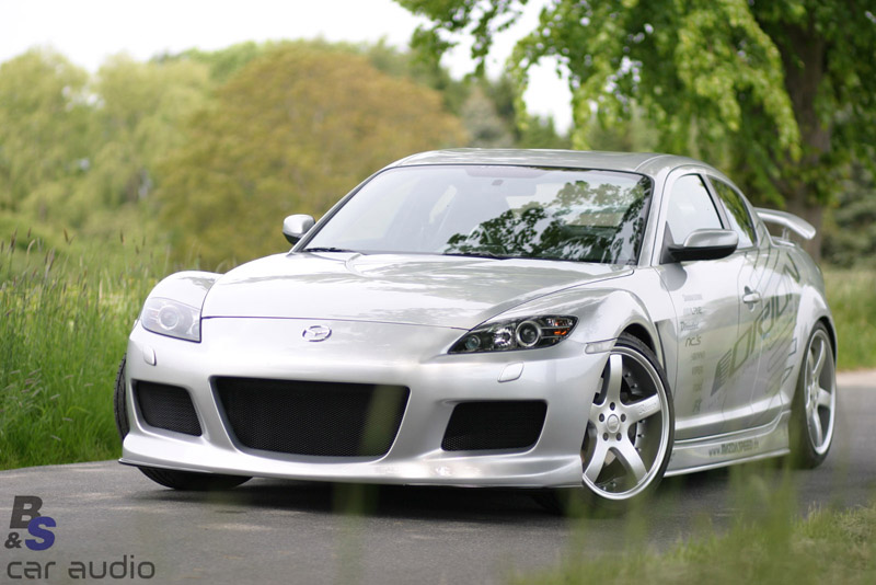

j'aimerais savoir si quelqu'un a déja monté les gicleurs de lave-phares sur un pare choc mazdaspeed?
si en plus quelqu'un a la fiche technique ou des photos... :love: :love: :love:

Non, je ne l'ai pas fait car il y a une adaptation à faire vu l'angle formé par le PC avant du Mazdaspeed qui n'est pas le même que celui d'origine.
Sur le PC Mazdaspeed, le couvercle du gicleur dépasserait sur les bords. De plus et sauf erreur de ma part, le PC Mazdaspeed est légèrement plus en avant par rapport à celui d'origine et je crains que le gicleur soit un peu court.
Comme il faut percer le PC, cela demande du travail de pros et être sûr que cela fonctionnera après. Donc, j'ai rien fait.

Le mieux à faire, c'est d'aller trouver un carrossier avec les gicleurs dans la main et les photos de l'arrière du PC d'origine.
Ce que j'ai fait après avoir monté mon kit. Le souci étant la grandeur des cache-gicleurs qui ne s'adaptent pas sur le kit bombé du Mazdaspeed.
Solution proposé par mon carrossier : poser les gicleurs de la Mazda 6 en dessous des phares. Mais je trouvais pas ça très beau, vu la longueur de ces tétons (env. 4 cm). Ca donnerait quelque-chose d'assez moche sur le kit. :p
Autre solution envisagée, poser les mêmes gicleurs que ceux pour notre pare-brise. Ils sont petits et ont l'avantage d'avoir 2 sorties chacun. Donc, on pourrait envisager d'en poser qu'un seul sous chaque phare et le peindre dans la couleur de la carrosserie pour que ça reste discret.
Le problème avec cette solution, c'est les branchements derrière le PC. Car je n'ai pas encore compris si il s'agissait d'une pompe indépendante et comment le liquide est mis sous pression pour gicler. Peut-être que cette solution ne permet pas d'avoir la bonne pression du jet et dans ce cas, que risque-t'on ?
Mais si je dois faire quelque-chose, ça sera sûrement cette dernière solution qui me paraît la plus esthétique, à moins de reprendre les gicleurs d'origine et changer le cache pour l'adapter à la forme du Mazdaspeed.
Voilà, cela fait quand même beaucoup d'incertitudes avant de trouer le kit. Donc j'attend. Quoi ? je sais pas, mais j'attend :??:
