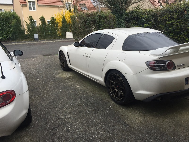

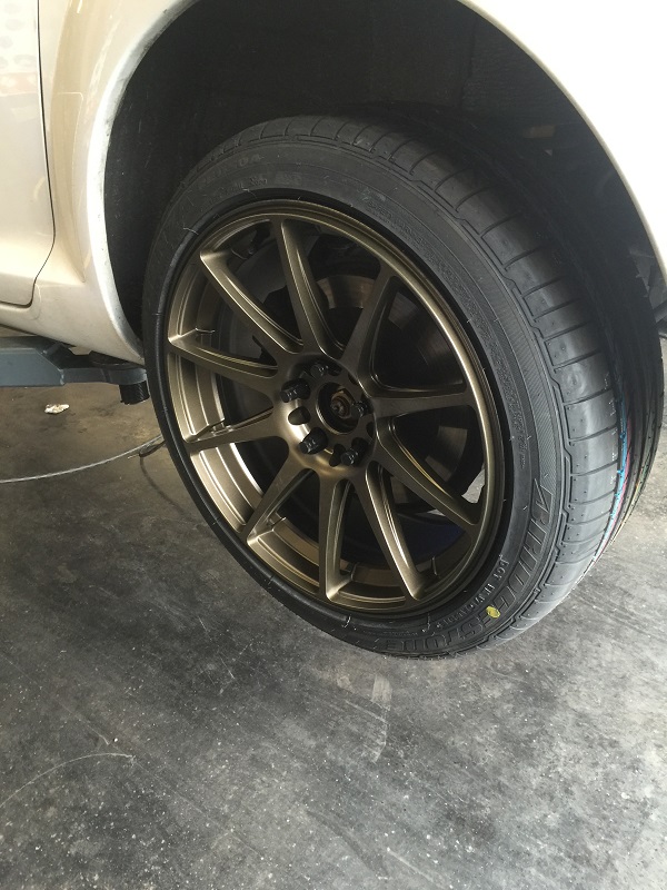

J'ai mis des JR-11 sur ma Blanche Neige en bronze... Nickel

18x8,5 5x112/5x114.3 ET40 pour les JR-11 chez Driftshop. Je pensais aux JR-18 pour la MX5 en 17" mais dispo qu'en ET35 17x8 5x112/5x114,3 mais ça va dépasser des arches de roues... :(
