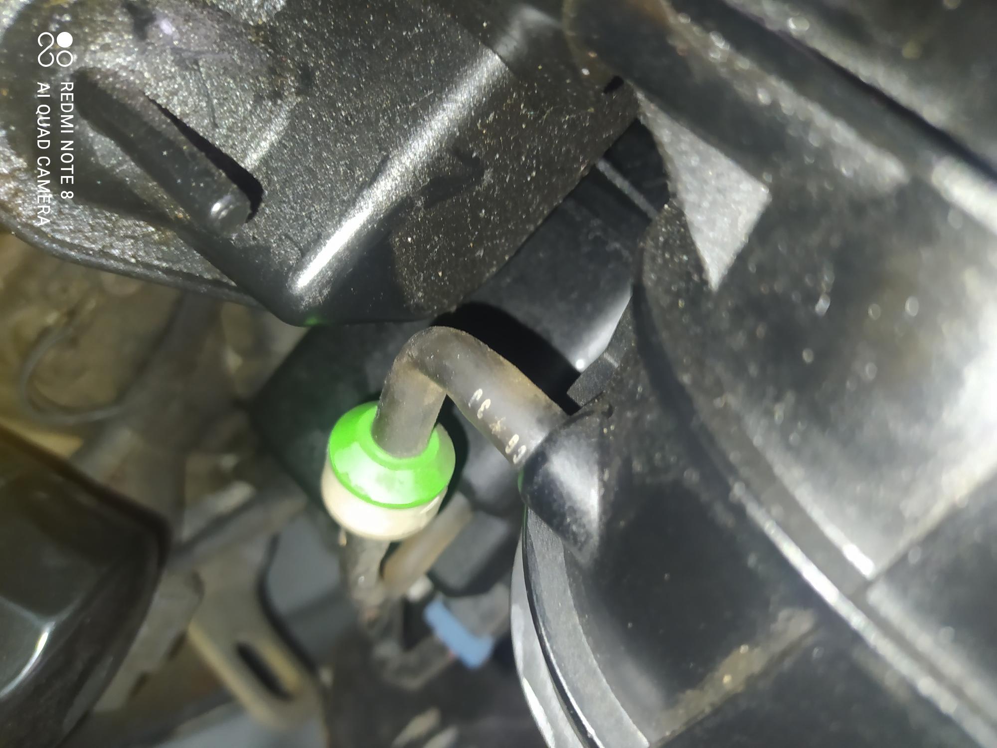

Bonjour a tous, j'ai fais faire la vidange anciennement 10w40 maintenant 5w30 le mec m'avait débrancher une toute petite durite d air qui a provoquer une perte de puissance a bas et mi régime une fois la durite re mis plus le problème et maintenant en 2 a partir de 7500tr et en 3 a partir de 6500 ( il y a un rapport vitesse et tr/min avec ce problème) le son passe habituellement on croirait un ZX10R maintenant on dirait un dragster je n'ose pas pousser plus. Juste le fait de changer d'huile ca pourrait faire ca ?? Le fait qu'il y est un petit peu trop d huile ?? Je prescice que je n'est pas de voyant. J'ai mis la petite valise pas de code défaut. Je vais remettre la valise mais j'ai bien l'impression que j'aurai pas plus d'indice. Je dois l'emmener chez Mazda ??? :??:

Une photo de la durite qui a été débranchée ?

je vais faire la photo. La durite est derrière le bloc (escargot) d admission d air a environ 30cm plus haut que le filtre a huile.

Voila normalement c'est cette durite. J'ai penser au cata j ai donc mis le decata ca change pas grand chose mais il me semble bien qu elle prend un peux moins vites les tours a la fin je pense donc qu'il doit bien avoir un probleme sur le reseau d air je dois pas avoir le bon melange dans les tour pourtant les vannes doivent bien s'ouvrir vu que je n'est pas de code default.
