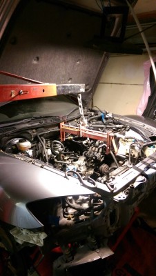

Voilà j'ai ma 8 depuis un an, et puis en décembre ça m'a pris de la refaire entièrement (compartiment moteur, moteur, train avant, train arrière, ect ...) enfin tout qui ce nettoie.

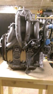

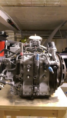

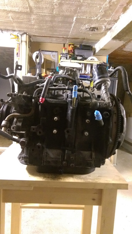

J'ai investi dans une aérogommeuse et je ne regrette vraiment pas, c'est une machine très efficace, vous jugerez sur les photos...

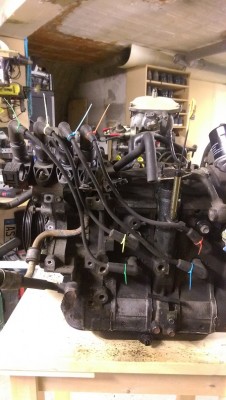

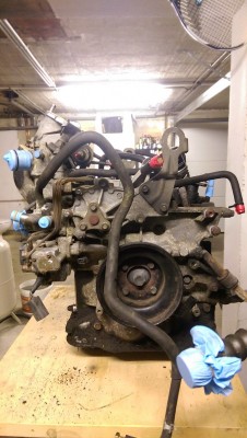

déjà je sort le coeur

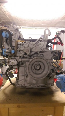

le voilà avant gommage

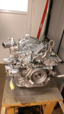

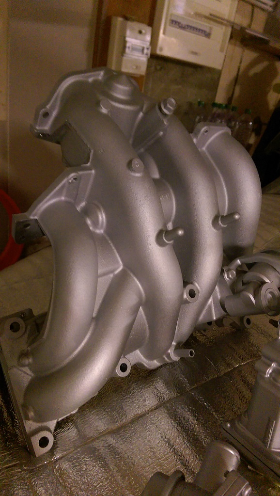

après le gommage
après le gommage

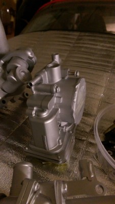

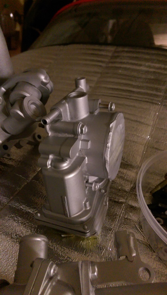

ensuite une protection au zinc haute température

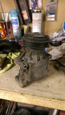

un alternateur presque neuf

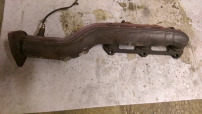

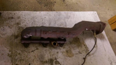

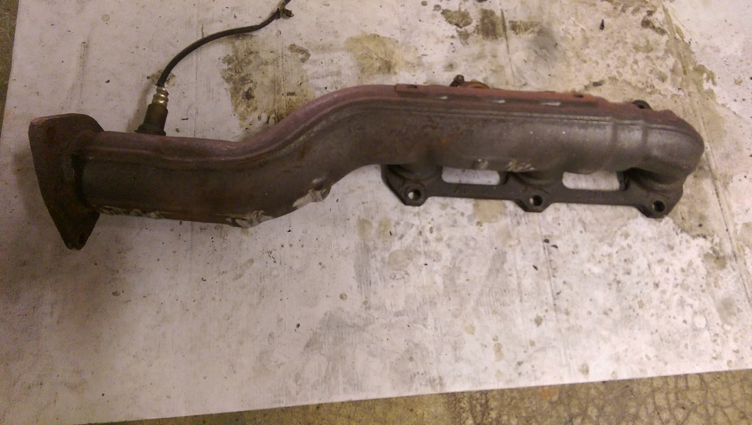

les prochaines à gommer

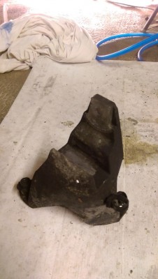

et celle-ci je vais recouvrir de bande thermique

Salut, j'utilise de "l'archifine" n°5, c'est le meilleur compromis parce que j'avais tester avec des billes de bicarbonate mais pas assez dur par contre biodégradables.... Et ce système est vraiment top pas de produits agressifs qui pu et dangereux.... Et tu vas partout. Je suis entrain de me faire une sorte de serre et une cabine atelier à gants... Plus pratique pour les petites pièces ...

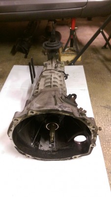

Hier j'ai tombé la boîte, le support de pont, l'arbre de transmission ( elle est fibré c'est vachement bien fait ) je vais mettre quelques photos demain .... Avant le nettoyage...

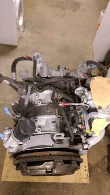

ça y est boite sortie ....
plus qu'à gommer .... je me demande si je ne devrais pas faire vérifier la boite, elle winn en 2;4;6 ...

Je pense oui que je vais l'amener pour la faire vérifier.... Tant que c'est tout démonter...
