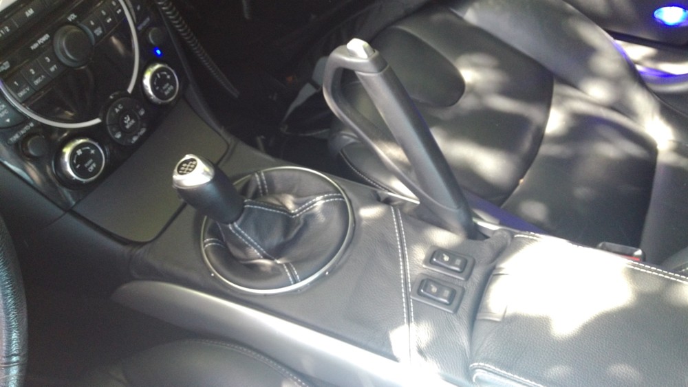

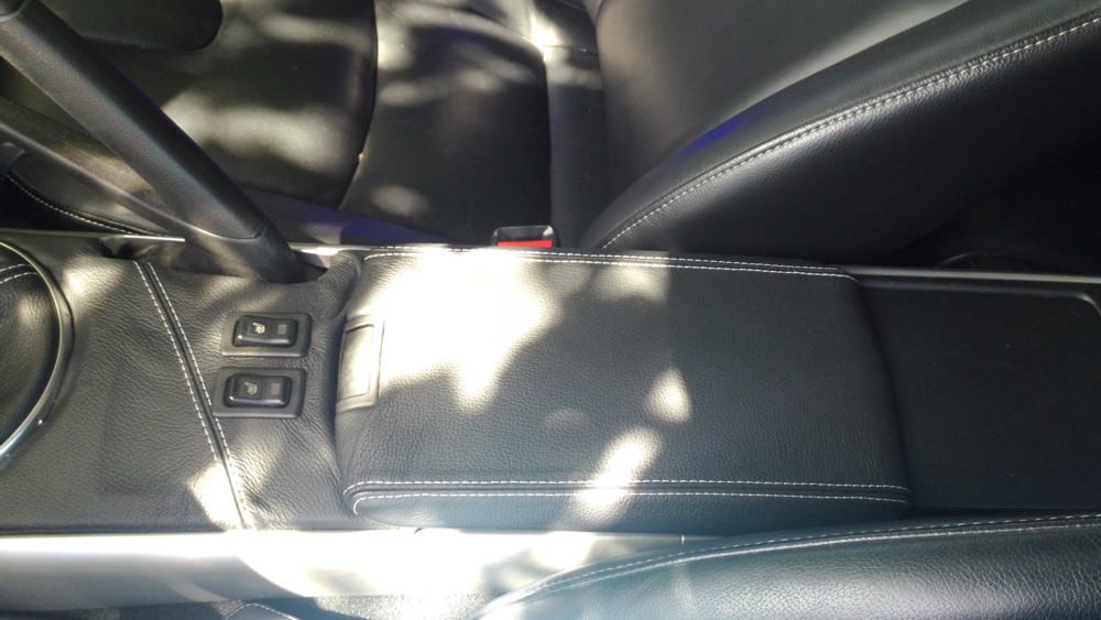

Passage de la console centrale en cuir et piano black (Dinoc 3M) (15%)

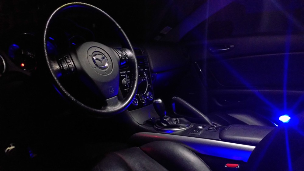

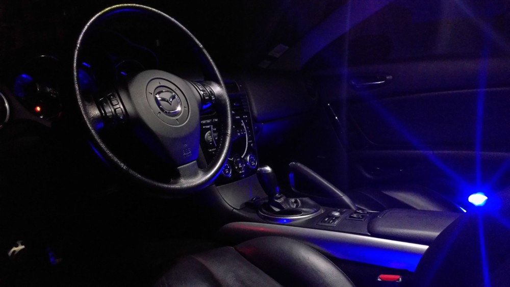

Intérieur extérieur full led (100%)
Il y a déjà de nombreux DIY sur les différents montages, mais si vous voulez les détails : dites-le et je ferais au mieux ;)

le cuir est sympa, mais pas facile a posé.
si je peut te donner un conseil sur la pose du cuir.
néoprène liquide, pas en gel.
tu retourne ta pièce face non visible, tu met la colle sur la périphérie et tu la laisse sécher.
ensuite,
tu badigeonne la pièce en plastique sur la face visible, tu pose rapidement au centre le cuir, et tu tend vers les extérieurs en marouflant avec un chiffon doux, les solvants contenu dans la colle imprègne le cuir et t'aide a assouplir le cuir.
si tu en met trop peu tu va te retrouver avec un cuir qui adhère instantanément.
et surtout une fois la pièce a peu prés recouverte tu la retourne, tu coupe les retours de cuir pour garder environ 2CM de rab et tu réalise des V de replis, et tu rabat a l’arrière en encollant, la colle sur le cuir va être absorbé rapidement et tu pourra collé les rabats de suite en tendant bien. :salut:
la colle néoprène non sèche sort très facilement en te servant de tes doigts plein de colle (si si) tu tamponne, la colle s'amalgame.
pour tout le reste bonne continuation. :cool:
ps: si tu veut bien aligner, fait avec une craie de couturier des axes de pose, sur la pièce et sur le cuir, c'est plus simple et t’évite de décollé la pièce, car le cuir c'est souvent rapide et one shot. ;)

Merci pour les conseils jmi
Pour infos, les plis au bout son volontaire. J'attends d'avoir mis les autres pièce de cuir pour voir comment "imbriquer" le tout.
