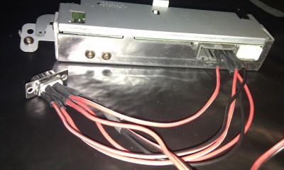

Boulot du jour
Alim passé , +30, +15 , masse , + illumination
