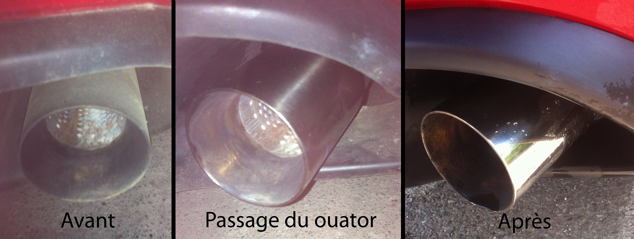

je vous propose ce très court DIY qui va vous permettre de faire étinceler l'inox. Pour ma part c'est sur les sorties d'échappement que je me suis focalisé.
Vous aurez besoin :
-Une petite bassine d'eau tiède
-Un chiffon ou une éponge
-Le produit miracle "Ouator" (trouvable dans certaine grande surface ou sur Internet)
Tout d'abord, nettoyer la surface à traiter en humidifiant votre chiffon (ou éponge).
Essuyer l'eau restante avant de vous munir du Ouator.

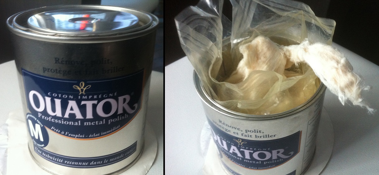

Le Ouator se présente sous forme de coton (d'ou son nom), il est imbibé d'un liquide (très malodorant d'ailleurs :redcard: ) composé de très fine particules de Diamant. Il va donc faire le même effet qu'un polish sur une carrosserie, retirer une fine couche de la surface pour laisser apparaître ce qu'il y a en dessous.
Prenez donc un petit bout de ouator, pas plus de 5 ou 6 cm de long, inutile de le gâcher, et frotter énergiquement sur la surface à traiter.
Dernière étape, nettoyer avec un peu d'eau tiède et un chiffon propre.
PS: pensez à bien fermer le couvercle et le plastique du pot de ouator si vous voulez vous en resservir un jour, sinon il va sécher et sera inutilisable.
En attendant admirez le résultat.
Nettoyage échappement

Voila, comme promis, j'ai ajouté la photo du produit miracle :love:
En passant, vous pouvez en trouver pour de l'acier ou même du plastique. Et pour un rendu encore meilleur, il faudrait monter la pièce a polir sur un tour et laisser la rotation frotter à notre place.
Ou encore, faire un petit montage pour attacher le ouator sur une mèche de perceuse par exemple, sans trop appuyer bien sur (ou en protègeant bien :lol: )
