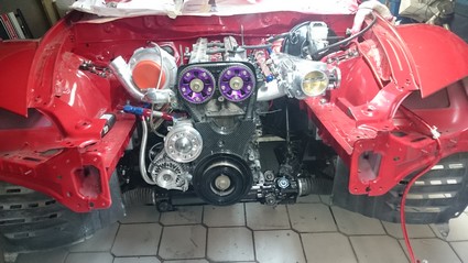

re bonsoir a tous j ai de très bonne nouvelle a tous et quelque photos ainsi que des demande de très grande personnes ^^
le 2jz est donc passez dans un premier temps en T3T4 upgrate et sur ma deuxième carto il y aura aussi la carto pour mon gt45
rampe et injecteur 1200cc ajouter
collecteur gros volume ajouter qui ma poser certain problème rrr
ensuite des bobine haute tension style msd
pour toute personne voulant mettre un 2JZ GTE de supra et pas Lexus le rabaissement du berceau est obligatoire
pour continuer la bais moteur a été repeinte de la même couleur que la carrosserie car cela n est pas fait d origine par le constructeur
voila un peu tout

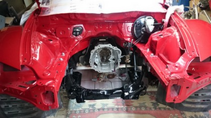

un avant gout de tout refait avant le moteur

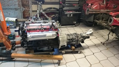

voici le moteur modifie
