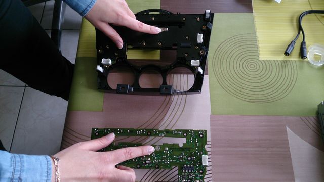

Il a pas eu le temps de se remettre dessus mais je pense savoir d'ou ca vient. Apparement il y a une languette derriere la carte qui fait partie de la facade qui doit etre en contact avec la carrosserie du poste mais je ne sais pas ou elle est?
chance57
Messages : 2186
Localisation : Vinsobres
Re: DIY - changement autoradio en conservant la clim sans ki
Message par chance57 »
voilà pour la languette qui fait masse ;)
C'est pas mes mains!!  lool

pierrot90
Messages : 3005
Localisation : Nommay (25)
Message par pierrot90 »
Ah ok merci pour la photo. Mais tu as des belles mains mdr!
