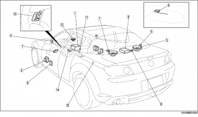

Je suis pas sur que ça ne fasse que filtre :??:
shunt le boitier tu verra bien.
E1K
Messages : 3326
Re: DIY - changement autoradio en conservant la clim sans ki
Message par E1K »
http://cgi.ebay.fr/MAZDA-RX8-RH-BOSE-DO ... 1c31b9ae7a
Bon, je crois que c'est bien un ampli

Oui les hp avant on bien un ampli integré
"Deux haut-parleurs grave PowerNd® de 23 cm dans les portières avant, avec leur propre amplificateur."
http://www.bose.fr/FR/fr/Images/Syst_RX ... 7-6191.pdf

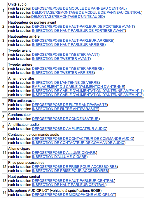

La manuel d'atelier confirme bien que c'est un ampli (cf. les images tirées du manuel d'atelier) :10/10:

Liste des éléments audio

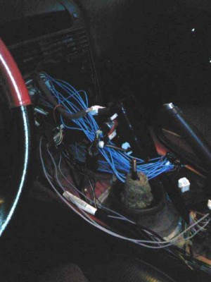

cablage en cours!
14 fils de fait sur 50...
Message par chance57 »
pierrot90 a écrit :
cablage en cours!
Eh ben!! Y a du fils là!!

Combien de temps de boulot pour tout mettre en place??
pierrot90
Messages : 3005
Localisation : Nommay (25)
Message par pierrot90 »
ah bah je te dirai ça quand ça sera fini!
pour l'instant je dirai déjà bien 8h étalé sur plusieurs jours. mais bon au début on a pris notre temps car on allait a taton.

Les fils que tu passe c'est juste pour le module clim?
pierrot90
Messages : 3005
yes. mais c'est anthonyg qui le fait le soir maintenant qu'on a définit ensemble quels fils devaient être utilisés.

pourquoi tu n'utilise pas une nappe de 50 fils ? sa serais moins chiant a faire passer non ?
RX8 - Sunlight Silver - 192 - 2006 - Décata - Catback JPerformance - RHD - AUXMOD =)
Présentation
pierrot90
Messages : 3005
oui c'est pas faux! mais anthonyg a du câble gratos donc voila...
