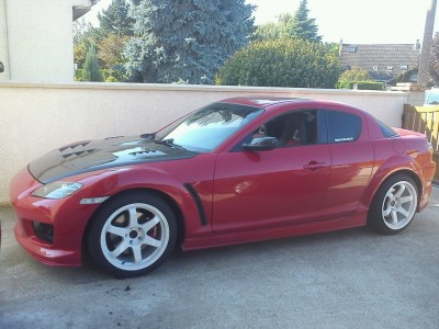

Bonjour a tous.
suite a la prepa de ma 8 je suis contraint de mettre des jantes large.
en 19 de preference mais c'est surtout pour la largeur. j'ai du 9 pouces a l'arriere mais c'est pas assez.
J'ai juste besoin de savoir le maximum que vous avez vu sur une 8 ou que vous avez monté sur la votre
Pour info, les jantes ce sera les rays te37 en orange.
il faudrai du 10.5 pouces minimum.
Merci a tous
a suivre un petit photoshop que sam monstand a fait pour moi. :)

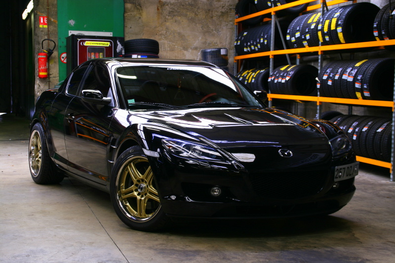

par smokta
Mannaska a écrit :
Hello, c'est quoi la marque des jantes de la 8 à Smokta? :love:
Mais jantes c est des ultralite gt2 en 18x8,5 et 35 et 18x9,5 et 35 a l arrière c est la limite que tu peu mettre, a 4 dans la 8 les pneu touche les ailes( maintenant j ai plus de problème je n ai plus que 2 place ;) ).

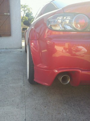

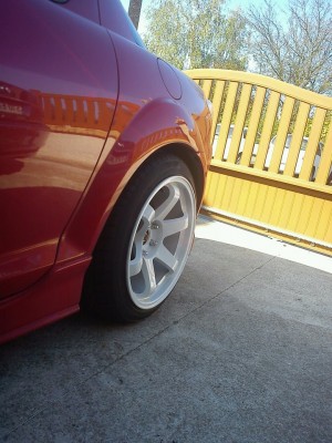

Tu veux mettre du 10.5 ? c'est pour mettre du 300 ? lol
J'avais monter du 9.5 et 30 sur celle de méli et ça arrivait à fleur d'aile voir dépassait à peine (selon les pneus), tu peux monter du 265 ou 275 sur ces jantes. (sur les photos c'est du 225 :siffler: :lol: )
