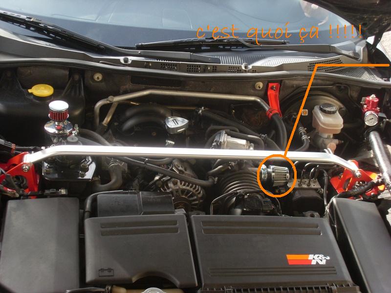

par contre je relis ton post et je tombe sur ça...
alors je ne sais pas qui sont tes potes qui te conseil, mais la tu va vers de gros ennuis.
ton petit filtre que tu a monté en lieu et place de ton résonateur a pour effet de perturber la lecture du debimetre (le maf)
car celui ci est aprés lecture.
donc ton moteur aspire une partie de l'air par ce petit filtre mais ne passe pas par la case capteur MAF/IAT
donc tu tourne bien plus pauvre qu'il ne le faudrait.
alors peut être que cela fonctionne mais a long terme c'est chaud...ton auto marche bien, n'a pas de trou, n'a pas de probleme de ralenti, ...la je n'avait pas prêter attention mais ça fait peur... :hum:

Salut,
Je pensais que le "résonnateur" servait de "récuperateur d'huile"... :bouder: (alors moi !!!)
Après la mise en place du Typhoon (que j'ai retiré) j'ai mis le récupérateur car il n'y a pas de "résonnateur" sur le tube fourni avec...
Alors en remontant la boite à air j'ai mis le reniflard en prenant soin de savoir si il y avait un risque...
C'est chez Mazda qu'il m'on dit que celà ne risquait rien... :redcard:
Mais d'après ce que j'ai vu, je te fais largement plus confience... :10/10:
Il faut remettre le résonnateur ou tout simplement boucher le trous (comme sur le tube du typhoon) ?

Re: Récapitulatif sur les modifs...
tu peut boucher.. :salut:
