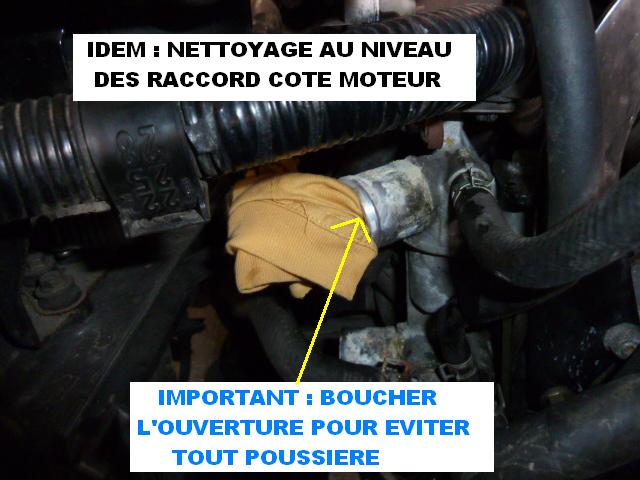

1 er étape
1 er étape

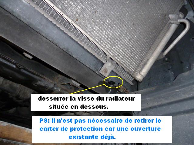

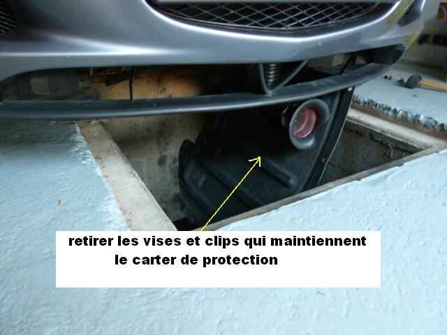

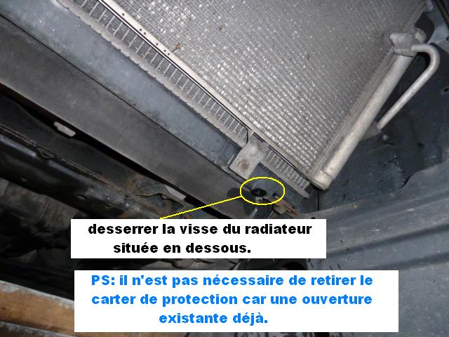

PS : IL N'EST PAS UTILE DE DEMONTER LE CARTER POUR LA VIDANGE SAUF SI COMME MOI VOUS CHANGER LES DURITES.

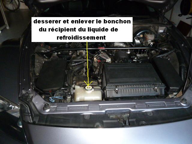

4 eme étape
4 eme étape
LAISSER LE LIQUIDE SE VIDANGER ENTIEREMENT. PUIS REFERMER LE BOUCHON DU RADIATEUR. pour ne pas oublier. OUPS!!! :fou:

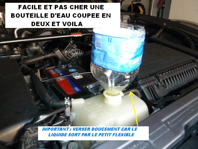

5 eme étape et dernière

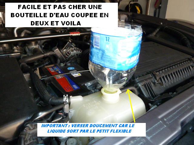

REMPLIR JUSQU'A OBTENIR LE NIVEAU HAUT DANS LE RECIPIENT DE LIQIDE DE REFROIDISSEMENT PUIS REMETTRE LE BOUCHON DU RECIPIENT.
POUR FINIR, il ne reste plus qu'a démarrer le véhicule et le laisser monter en température et vérifier qu'il n'y a pas de fuite. :drive:

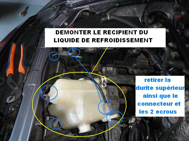

1 er étape
1 er étape

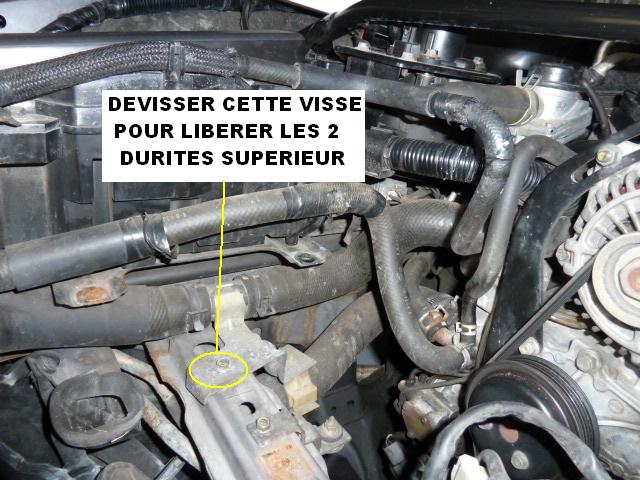

2 eme étape
2 eme étape
3 eme étape
3 eme étape

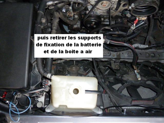

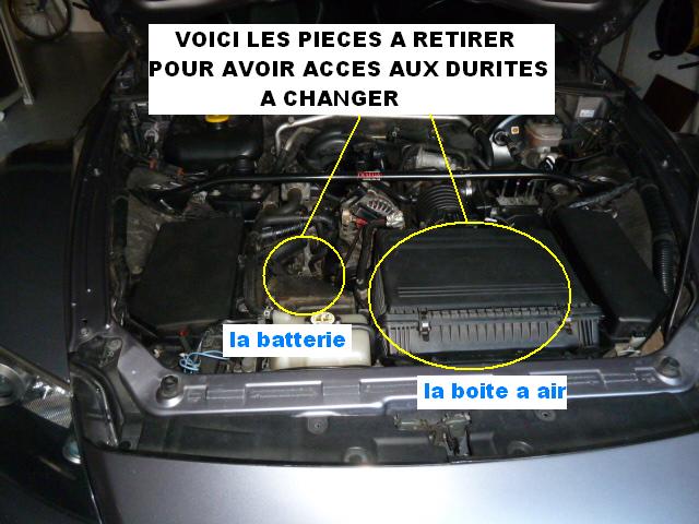

Et maintenant pour avoir accès facilement aux durites il va falloir démonter beaucoup de pièce. :??:
4 eme étape
4 eme étape
je sais la batterie été déjà enlever......magique. :chut:
5 eme étape
5 eme étape

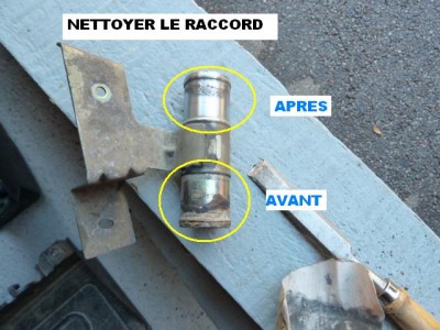

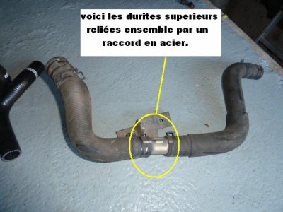

ON CONTINUE.......
6 eme étape
6 eme étape
7 eme étape
7 eme étape
8 eme étape
8 eme étape

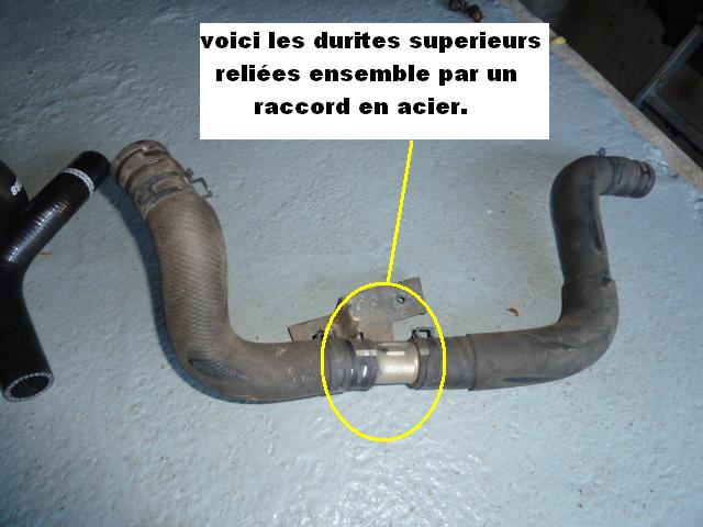

NE PES OUBLIER LES COLLIERS MAINTENANT LES DURITES A CHAQUE EXTREMITE.

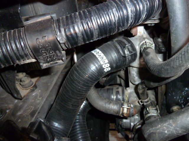

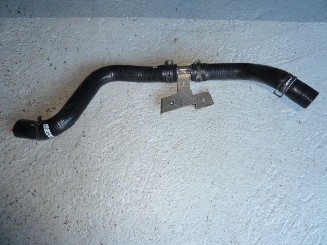

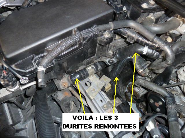

REMONTER AVEC LES DURITES NEUVES
11 eme étape
11 eme étape
DURITE COTE MOTEUR
DURITE COTE MOTEUR
DERNIERE ETAPE /  ON REMONTE TOUS
DONC VOILA : AU FINALE ON REMONTE TOUS PUIS ON VERSE LE LIQUIDE ET ON FAIT CHAUFFER.......ET ON ROULE. :drive:

le mieux aussi est de remplir l'entonnoir en surplus puis faire tourner le moteur avec clim chauffage allumé

Pour la capacité environ 7 L au totale et depuis même chauffage a fond, il n'est pas descendu.Sachant que pendant que le moteur monté en température j'ai aussitôt mit le chauffage clim en + a fond.
pour info : j'ai changé le liquide de refroidissement et les durites parce qu'il y avait celle du haut côté moteur qui été fuyarde et dont j'avais rajouté un collier complémentaire pour stopper......voilà.
:!: Regarder bien les photos et vous verrez que les anciennes durites font presque le double des neuves. :oh:

Pour le montage demontage t'arrive à tt faire du dessus ou il faut aller par en dessous ? :??:

l'ensemble de l'opération s'effectue par le dessus sauf pour celle qui est fixée a la sortie du bas du radiateur, c'est pour cela qu'il faut retirer le carter de protection sous le véhicule.
une astuce au niveau du carter, il faut retirer le rivé et comme ça c'est plus rapide car sinon c'est franchement la folie a tous retirer.......voilà....sur ceux bon démontage. :merci:

il va m etre tres utile ce DIY, je change bientot mes durites pour des silicones et tant qu a faire je change le thermostat.je pense mettre du liquide de refroidissement super coldmaster de chez comma durée de vie 5 ans.
il faut encore que je regarde comment on demonte le support de batterie ... :hum:

Je mis suis risqué vite fait,sans succes...tu vire la boite a air pour tout sortir ?
guizmo
Messages : 4121
Localisation : Alsace
Re: DIY vidange circuit de refroidissement + durites
Message par guizmo »
Le bac à batterie est en 2 partie il me semble, il faut que tu déclipse la partie haute avec un tournevis, ensuite tu auras accès au vis il me semble
