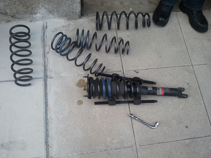

p'tit up pour précision : j'ai été obligé de démonter les 4 biellettes (venant sur les barres stab)
et à l'arrière, j'ai du enlever le bras inférieur pour pouvoir extraire les amortos convenablement.
Car même à 2, sans les démonter, ça ne venais pas "proprement"...
Par contre, je suis super agréablement surpris par la conception du chassis..
tout est accessible, réglable...et relativement léger
P.S : par contre, la pince est niquel !!!!
