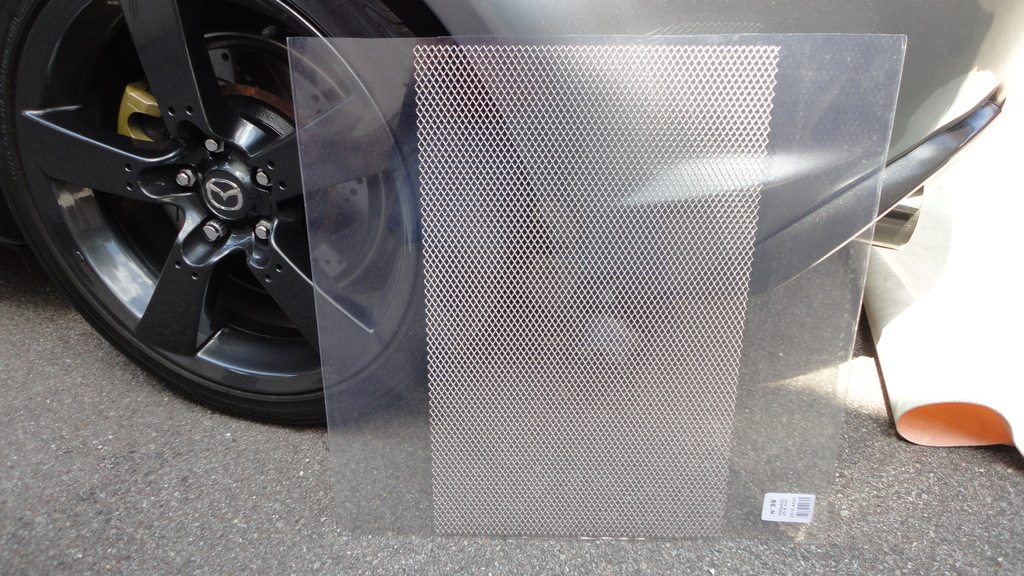

acheter une grille en alu chez n'importe qu'elle revendeur.( environ 10 €) (500 x 500)

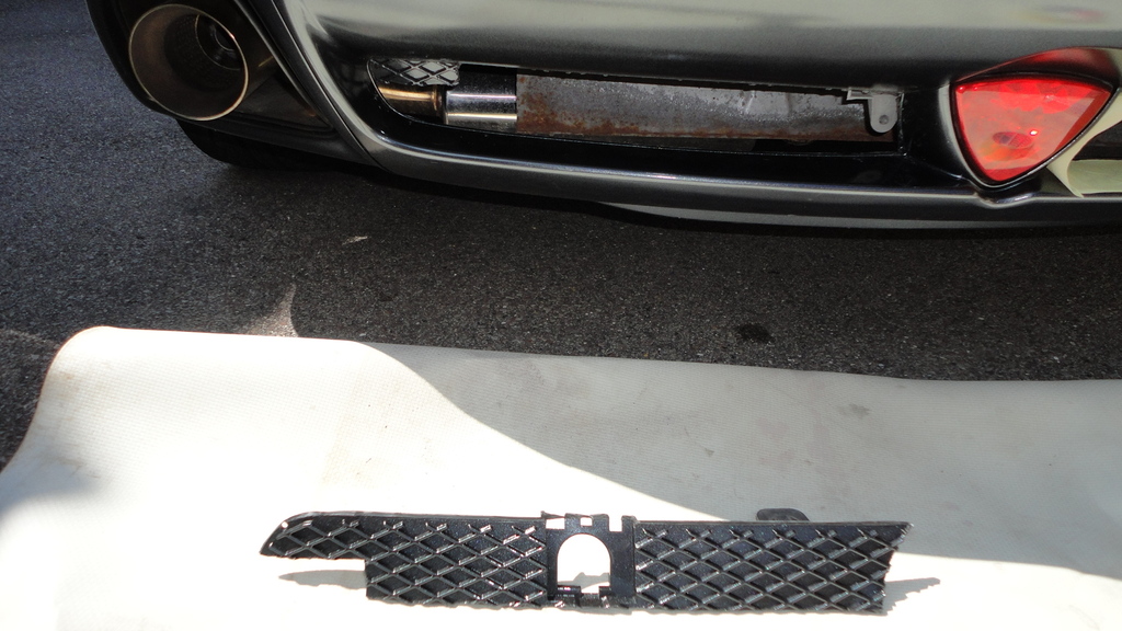

découper l'ancienne grille moulée dans le bouclier. une p'tite astuce, a l'aide d'un gros cuteur (ATTENTION AUX DOIGTS) au moins c'est propre.

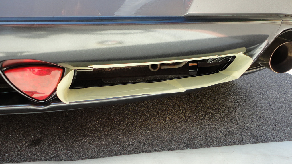

après avoir donner la forme a la grille a l'aide du morceau de plastique découpé, mettre du scotch sur le bouclier pour ne pas le rayer.

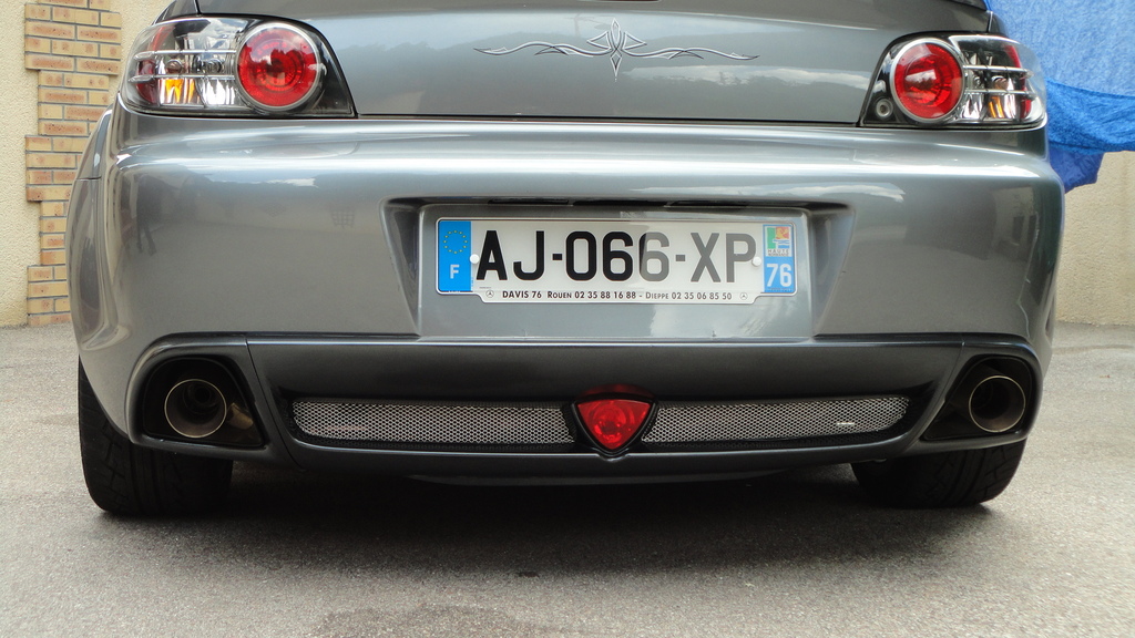

voici le résultat finale.   IMPORTANT: au moment de la découpe de la grille laisser 2 a 3 cm pour pouvoir la replier vers l'intérieur du bouclier.

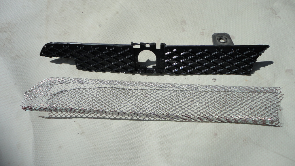

voici une photo qui montre la découpe de la grille ainsi que son pliage avant la mise en place.
c'est pour cela qu'il faut laissé une certaine longueur pour pouvoir la replier a l'intérieur du bouclier.
Il m'a fallu réellement entre 2 a 3 H pour tous faire. Sachant que c'etait pour moi la première fois, donc si je dois le refaire pas de soucit j'ai mes repères.
Donc n'hésitez pas....

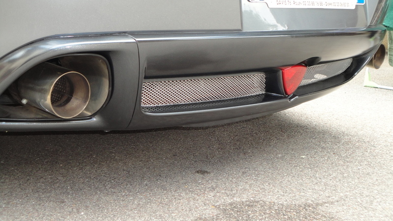

voici une photo vue de côté et plus proche.
Je trouve que le résultat et sympa et peut surement diminuer la témpérature de l'échappement lors de déplacement car le coffre devient rapidement un vrai four... :lol:
