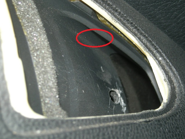

Bonsoir,
Je suis en train de monter mon manomètre depo racing sur le pod aération gauche et je ne vois pas par où faire passer les cables.
Disons que l'entrée est plutôt évidente mais je ne trouve pas la sortie.
J'ai démonté l'allume cigare, préparé les dominos, mais la je sèche.

D'accord merci du conseil mais tu peux me donner l'info stp, tes cables passent où ??
Dans l'aération à côté ou ailleurs ???
benybendebou
Messages : 2364
Localisation : Tournai
Re: DIY montage des manos Zenky-racing
Message par benybendebou »
Tu perce de travers vers l'aile de la voiture. Ainsi tu te retrouve entre le tableau de bord et l'aile, et ca descend direct à la boîte à fusible. Comme ça, ça ne touche pas à ta ventilation. Pour le câble de changement de couleur à l'allumage des phares, je l'ai branché sur le bouton de luminosité du compteur, juste au dessus de la boîte à fusible.

Merci beaucoup, je vais essayer de faire quelque chose dans le genre parce que c'est pas inné chez moi l'inventivité :)
Je pense que je vais faire un petit trou aussi pour le passage vers le moteur, ce sera plus simple.
Je prendrai comme repère le gros passage de cable déjà en place, c'est plutôt bien placé mais ça j'avais trouvé sur le fofo.

Pour aller dans la baie moteur, passe par le trou déjà existant. Celui du câble d'ouverture du capot ;-)

Perso j'ai percé là, et en biais, comme ça l'aération en dessous n'est pas impacté du tout, je suis passé à côté du conduit.
Mes réalisations artistiques
Adam67
Messages : 301
Inscription : 12 août 2014, 10:47 AM
Localisation : Strasbourg
Message par Adam67 »
C'est ce que j'ai fait aussi
E1K
Messages : 3326
Message par E1K »
L'aération du dessous n'est pas impacté non plus la ou j'ai percé...
