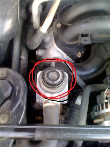

Salut , je nai pas reussi a trouve la reponse a mon probleme.Alors voila, samedi soir je me suis amuse un peu avec ma 8 et je suis monte jusqua 200 km/h sur lautoroute.Le lendemain matin quand je la demarre jenttends un bruit de balayeuse qui viens du moteur.Le bruit dure environ 2-3 minutes et ensuite il disparrait.Depuis ce jour , a chaque fois que je la demarre a froid jenttends ce bruit de balayeuse.Aujourdhui , jai reussi a trouver de ou le bruit venait exactement.Regarder la photo et vous verrez.
Je sais pas si quelquun a deja eu se probleme ou que quelquun pourrait maider ?!?!

Salut...
Alors 2-3 minutes après le démarrage et d'après ce que tu montre...
C'est la pompe à air !
Tu as peut-être une valve qui est un peu grippée ou la pompe qui meurt gentillement...
Si tu n'a pas de voyant moteur, c'est qu'elle fonctionne encore, j'ai débranché la mienne pour tester et elle allume le voyant moteur au 3ème démarrage.
Essaye d'identifier si ca vient du moteur de la pompe ou d'une valve qui est mi-ouverte et qui siffle/vibre.
Pas d'inquiétude, cette pompe est juste la pour envoyer de l'air dans la ligne d'échappement à froid afin d'accélérer la montée en température du catalyseur, la voiture fonctionne très bien sans si jamais elle venais a lâcher subitement...
Sache aussi que le bruit est relativement présent, chez moi je l'entends bien depuis que je parc ma voiture au parking, ca résonne...
Si tu as le moyen de faire une vidéo du bruit, ca pourrais nous aider à te guider peut-être...

Effectivement ca fais un sacré bruit...
Pour moi c'est bel et bien la pompe a air..., tu peu essayer de la débrancher pour être sur...
La pompe à air c'est le bidule noir juste à gauche de la valve que tu nous a montré sur la vidéo...
La valve (alu gris avec le capuchon caoutchouc), c'est une valve anti-retour pour protéger la pompe à air des gaz d'échappement sauf erreur...

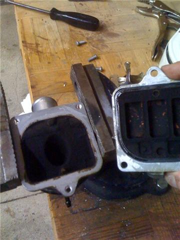

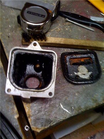

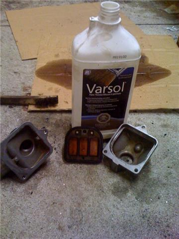

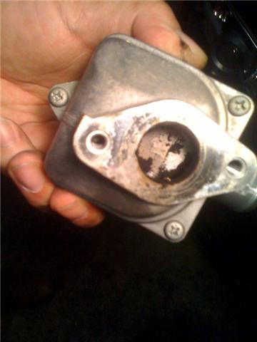

Voila jai reussi a regler le probleme sans depenser une cent !
Jai enlever la pompe a air je lai ouvert et a linterieur il y avait de la poussiere noir qui ressemblait a du genre charbon.Jai nettoye linterieur de la pompe avec du varsol et une brosse a dent en metal et elle est revenu comme neuve.Jai remis la pompe a air en place et le bruit a disparu :cool: Je me sent donc plus riche de 700$ :cool: :cool:
pompe a air.jpg (19.05 Kio) Consulté 8512 fois

pompe
Message par low_450 »
interieur
a linterieur.jpg (27.99 Kio) Consulté 8510 fois
interieur 1.jpg (30.93 Kio) Consulté 8508 fois
low_450
Messages : 116
Inscription : 11 févr. 2008, 02:57 AM
Localisation : Canada,Laval
fin
resultat final.jpg (29.56 Kio) Consulté 8506 fois

nickel , comme quoi avant de changer faut pas hésiter a démonter !!!
beau travail.
il ont monté des clapets de deux temps sur la pompe a air...non de diou, quand je vous dit que ça tourne comme un 2 temps ce truc... :D :D
