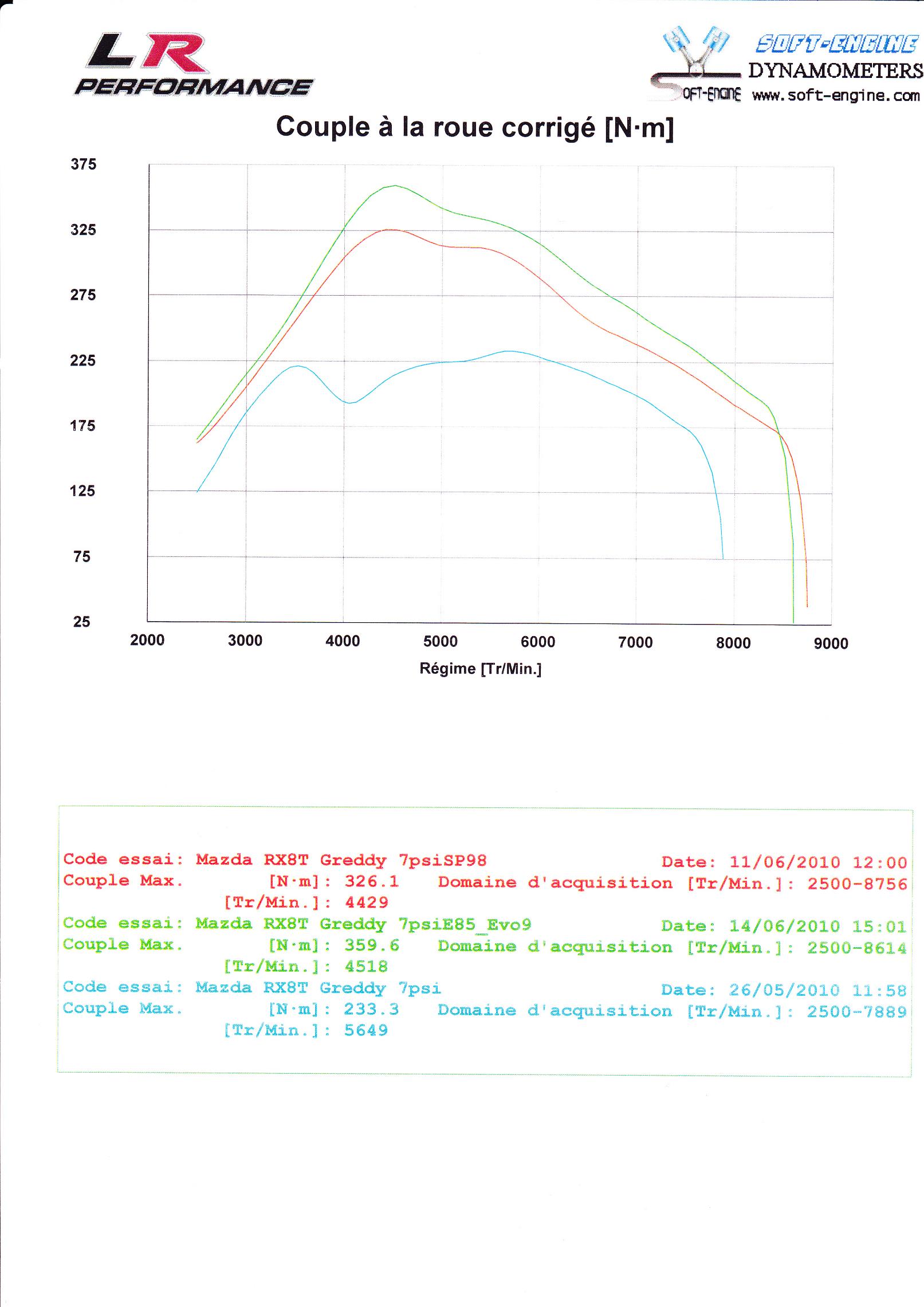

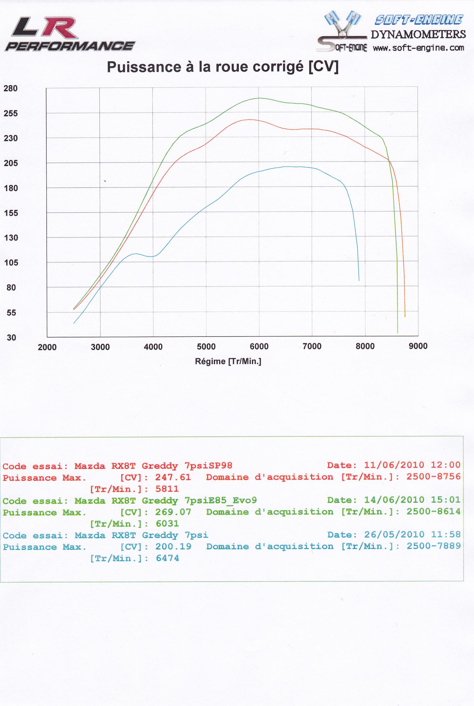

donc voilà enfin des news concrète aprés une petite remap et un passage à l'E85! :D
ERX8
Messages : 544
Re: Greddy Turbo kit- ERX8 expérience
Message par ERX8 »
En résumé 269 WHP et 382NM aux roues pour 7 PSI de pression. Pas mal non :D
Vous remarquerez la rondeur de la courbe de puissance sur une plage de puissance trés large: 4000 à 8000 tours.
C'est vraiment une carto de maître que m'a réalisé là LR Performance: un couple de malade, combiné à une puissance qui ne faiblit pas, donc une plage d'utilisation trés élastique puisque je coupe à 9000t au compte tours soit 8750 réels au pro tuner.
Comme quoi le turbo de base du kit GReddy est quand même pas si mal dimensionné, contrairement à ce qu'en ont pensé certains.
Par contre je dois bien préciser que je tourne à l'E85, et nous avons été surpris de constater le gain de couple et de puissance immédiat: on voit la différence sur les 3 courbes. En bleu la courbe de l'Emanage dont la map était mal apréhendé par le PCM au moment du passage au banc. En rouge une map au SP98 et enfin en vert la map au bioéthanol :love:
Pour finir, autre agréable surprise, mes consommations n'ont pas bougé, je fais environ 300km avec un plein :yeah:

Plus sérieusement, c'est super bien 269 whp à la roue, c'est ce que sort Jeff ( 270-280 ) sans l'85 ( +5% CV environ sur les kits de suralimentation ) mais à 0,8 il me semble, de mémoire.
